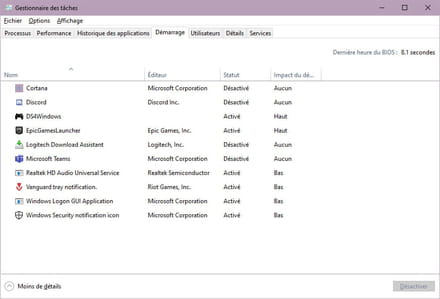

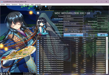

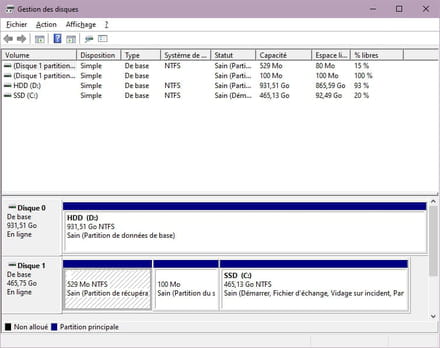

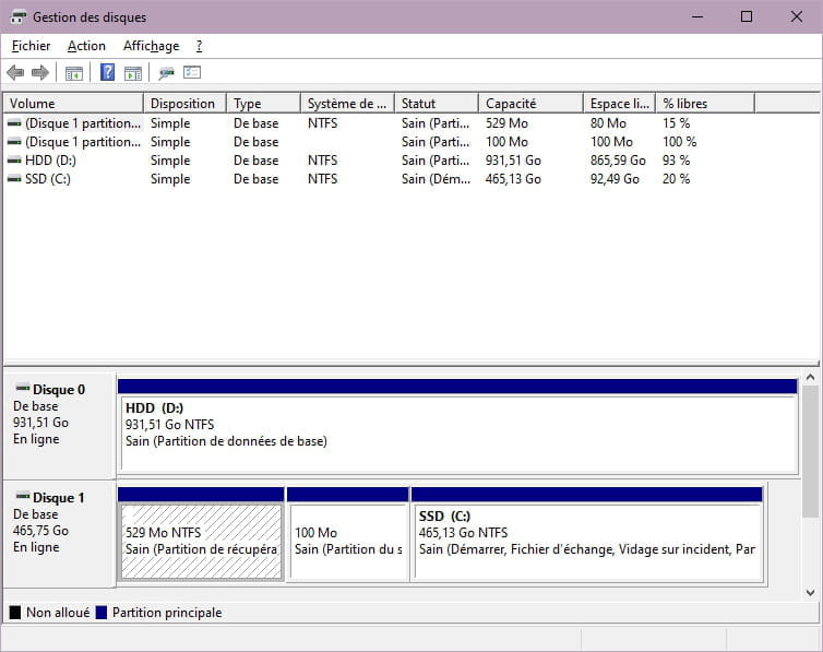

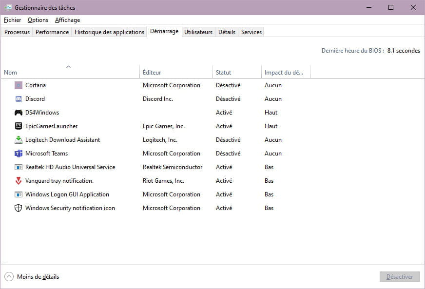

Depuis environ 1 mois mon pc prend environ 30-40s à s'allumer alors qu’auparavant il prenait environ 12s au démarrage, j'ai monté mon SSD il y a 6 mois (Western Digital - WD Blue SSD - SSD interne 500Go M.2 SATA 3D NAND). Il est remplit à 80% avec à coté un HDD que je sert pour stocker des fichiers. N'ayant que 6 logiciel se chargeant au démarrage et le SSD en état correct sur CrystalDiskInfo.

Je me demande si le fait que mon SSD soit presque remplit ne ralentirait pas le démarrage de mon pc ?

    Pour le bios, sa peu venir d'une clef usb sur laquel il essaye de booter, si c'est windows c'est plus compliqué mais ce qui est sur c'est que pour moi ton SSD est trop remplis, 20% de libre sur un 480Go c'est pas assez, faut faire le ménage !
    1. Je viens d'essayer en vidant mon SSD soit 40% remplit le temps reste le même. Donc avant et après l'avoir vider soit 31s.

    3. @jfmimi31s 80% charge
      31s 40% charge
      19s 30% charge
      19s 13% charge
      J'ai fait plein de test et voilà !! Mais en quoi consiste un SSD si on ne peut le charger donc de gagner du temps, performance.

      @LHokageCertain SSD son plus ou moins sensible à ça.
      C'est le contrôleur qui influe sur ces variations. Depuis que les SSD existent, il a toujours été déconseillé de dépasser 60/70% de remplissage sous peine de voir les performances s'effondrer.

      @LHokageVu les caractéristiques c'est pas de ce coté le problème, je pense que tu as un ou des softs qui te ralentisse le boot de windows, des logiciels qui se charge au démarrage...
      Faut chercher cette piste. C'est doute pas matériel vu ta config.
