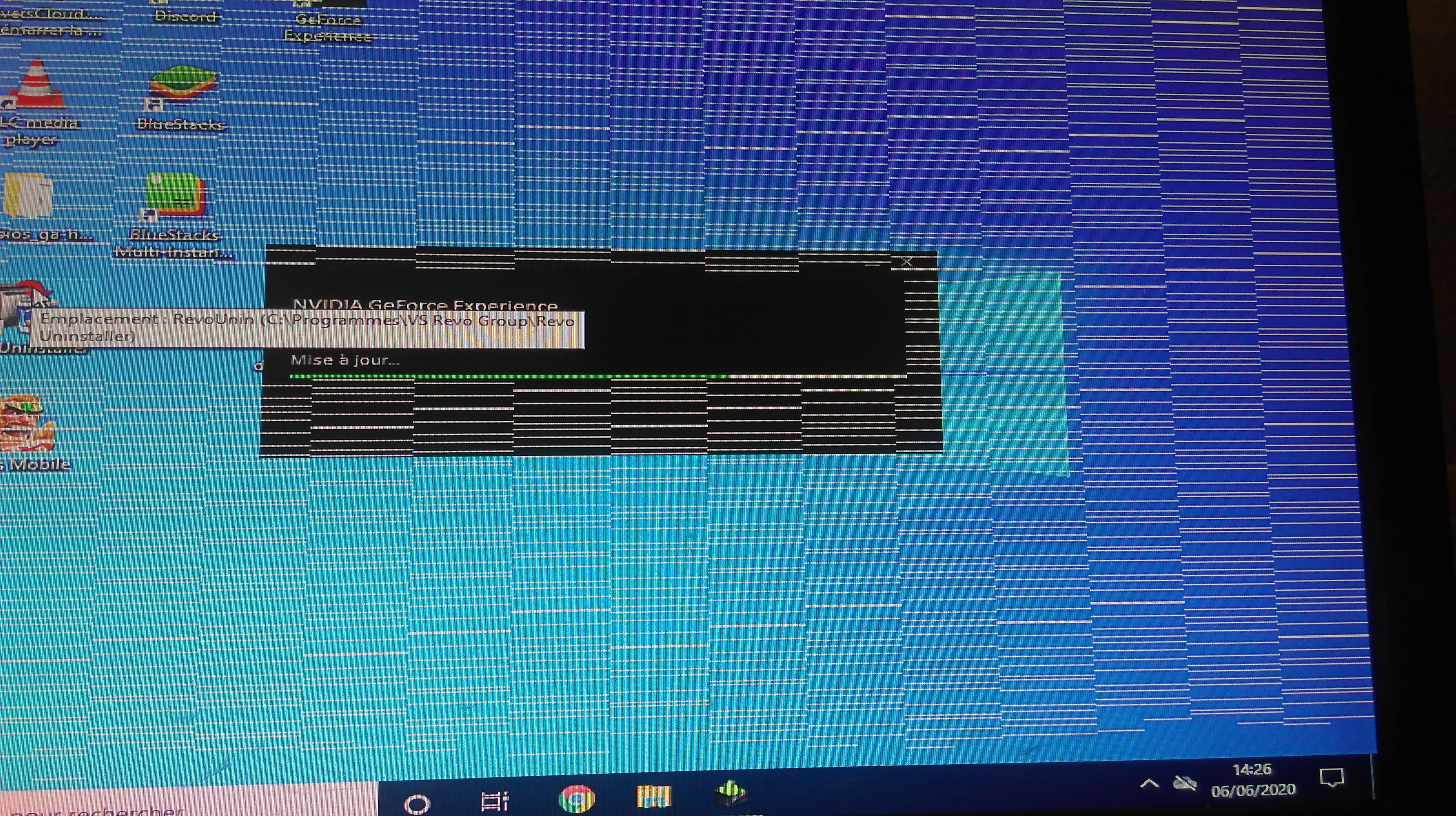

Bonjour, depuis maintenant 1 an j'ai un énorme soucis avec ma carte graphique 560ti , mon écran est entièrement recouvert de trait et lorsque je vais dans mes gestions de périphérique il y a un panneau d'alerte devant ma carte graphique.. Bref j'ai tout essayer, mise a jour , reboot , rien n'y fait . M'enfin je pense qu'elle est simplement morte .. J'aimerais la remplacer, d'ou m'a question :

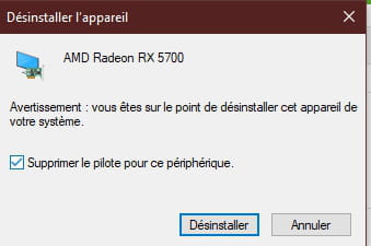

    Tape --> devmgmt.msc et OK.
    Va dans cartes graphiques
    Fais clic droit sur la carte nVidia
    Désinstaller
    Coche --> supprimer le périphérique
    Désinstaller

      Bon sa n'a pas fonctionner non plus .. Les même trais horizontaux et le même code 43 sur la carte graphique
  9. kaneagle Messages postés 86298 Date d'inscription   Statut Modérateur Dernière intervention   14 691
    Carte défectueuse ??
