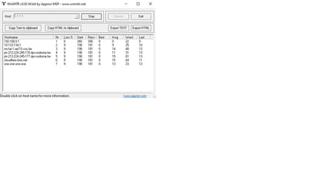

prends WinMTR et lance le sur one.one.one.one avec une taille de paquets de 1300 ça te donnera peut être un début d'explication d'où se trouvent les pertes de paquets.

J'ai ceci, c'est bien ce que tu m'as demandé ? Sur un échantillon plus large j'imagine. Par contre niveau lecture, ça ne me dit rien.

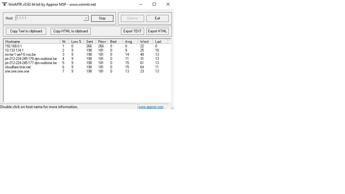

Après, le MTR,
bah il indique clairement des pertes (9% ce qui est beaucoup) mais après ta box, aucune sur la connexion locale à ta box, donc ce n'est pas ton histoire d'adresse IP, du moins pas à ce moment là.
je pense que tu peux présenter ça à ton FAI et leur demander de corriger la connexion de ta box, qui est quand même bien foireuse.
