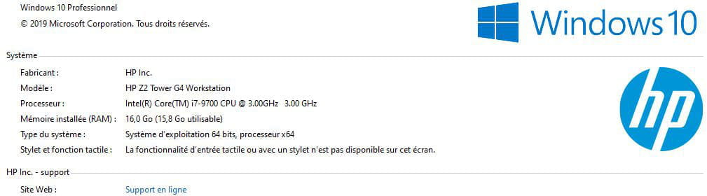

Voici la configuration de l'ordinateur :
La carte graphique est une Nvidia Quadro P2200.
