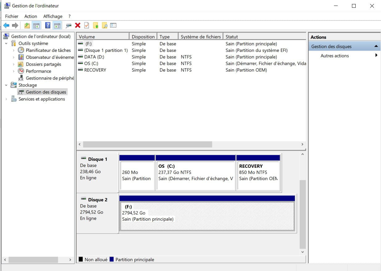

      dans gestion des disques le lecteur " F " n' as pas de format NTFS ou autre ?
  2. Bonjour, et merci pour votre réponse. Je ne crois pas que soit tout plein. le disque a une capacité de 3t. seulement la mémoire est occupée de 732 gb.
      le lecteur " F " n'as pas de format NTFS ou autre ??
  3. Bonjour,
    il a le format NTFS
      Non justement il n'as pas le format NTFS
      le lecteur " C " oui
      mais pas le lecteur " F "
      voir la capture écran de gestion des disques

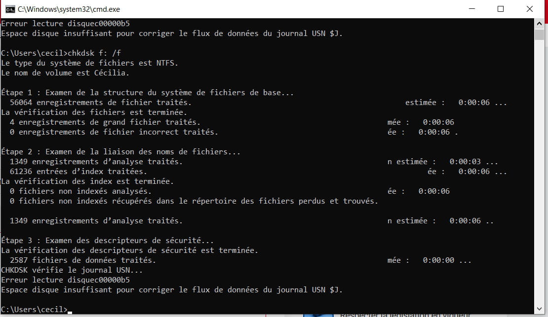

  4. mais quand on fait avec chkdsk on voit le format du disque.
    L'ordinateur devient lente, je ne peut pas l’entend. La première fois que j'ai eu le problème , j'ai du rebrancher et après ça ne l'ouvre plus

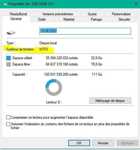

      regarde dans les propriétés du lecteur " F "
      met capture écran

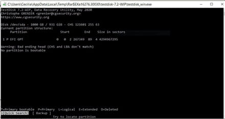

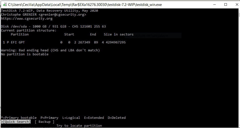

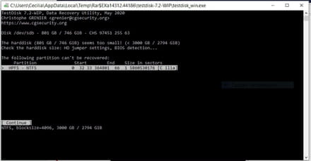

    1. Excusez -moi, j'ai telechargé testdisk. Je suis là:
        Tu peux cliquer Entrée pour Quick Search pour une recherche rapide, à moins que tu l'ai déjà fait.

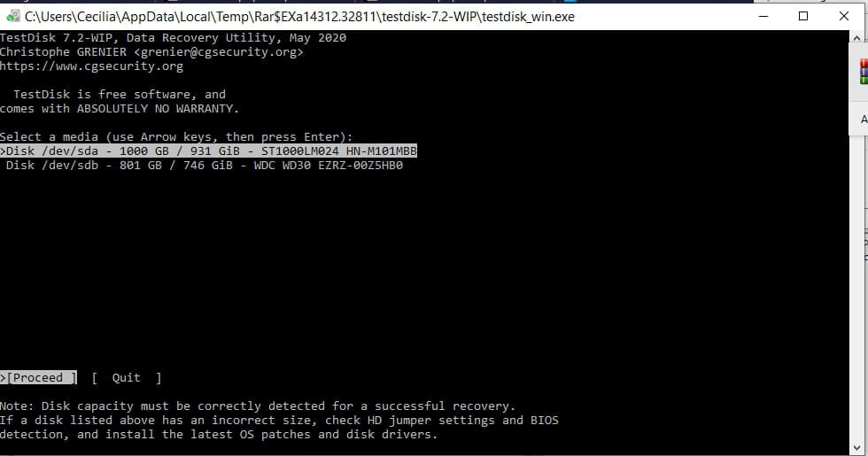

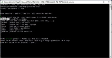

      Je crois que tu n'est pas sur le bon disque, mais pas certain, il indique Windows OS pour la partition la plus grande, et Windows n'est pas sur ton disque externe.
      Je connais mal TestDisk personnellement, sais juste qu'il est bien utile des fois pour certains, certaines.
        Je ne connais pas tes disques, ai de la misère à en déduire quelque chose de fiable.
          Il indique disk D
          Mais indique-il [Windows OS] vraiment pour ton disque système ?
          C'est un disque de 1000Go ?
          L'externe est D: ? 1000Go ?
          1. Peu être j'ai mal choisi. je pensat qu'il avait 3t mais au paraitre c'est 1t

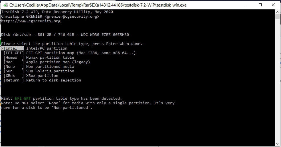

              Alors sélectionnes le disque F
              1. le scan a commencé. mais c'est trop lente. Je vais le laisser. Demain je vais vous envoyer l'image
            2. d'accord, mon ordinateur s’entend tout seule, j'attend

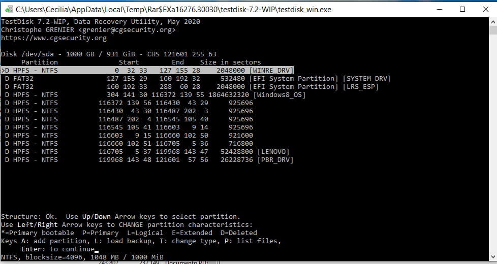

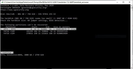

              1. Le scanner viens de finir, Cette fois j'ai choisi la deuxième option. Le nom du disque est Cecilia, mais on vois le nom sans la lettre "e".
                  Ok, il y a Continue d'illuminé, tu dois pouvoir appuyer la touche Entrée

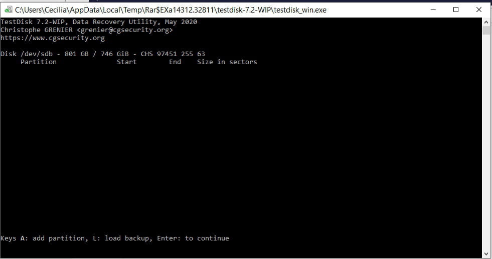

                1. @fabulBonjour,
                  le quel je dois sélectionner?
                2. Modérateur
                  @coatsIntel
                3. @fabulMerci,
                  Je donne enter à continuer?
