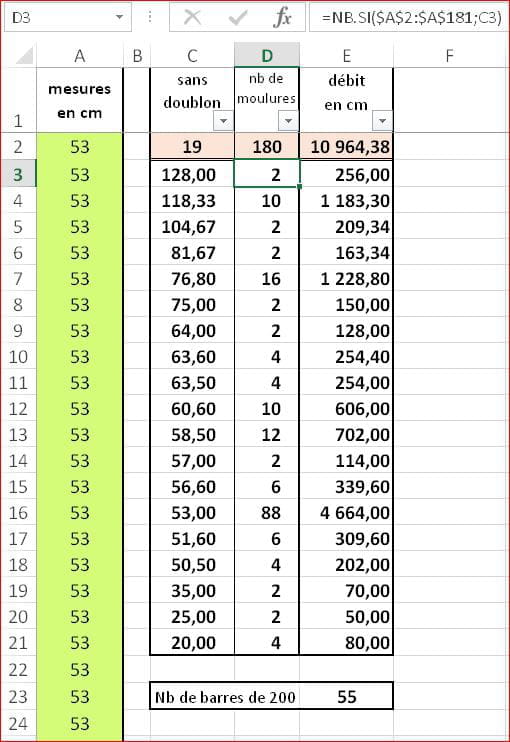

    3. @Raymond PENTIEREn fait les moulures se vendent en barres de 2m chacune à acheter, le nombre de barres à acheter doit être le plus petit possible pour éviter la perte. Je joint une image qui montre ces moulures (les rectangles) plusieurs murs sont à faire de cette façon. Ce fichier permettrait de savoir combien de barres sont à acheter et quelles barres pourrait-on utiliser où...
      https://www.cjoint.com/c/JErpCL1JxO0
  3. Contributeur
    Je n'ai pas la méthode pour résoudre ton problème directement sur Excel.
    Cependant on peut commencer à défricher la question ...

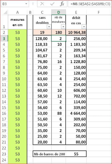

    1) Décompter le nombre de tailles différentes :
    Utiliser l'outil DONNÉES/Supprimer les doublons.
    Ainsi la colonne C va nous lister les 19 tailles différentes ; avec un filtre nous allons les classer.
    2) Compter le nombre de moulures de chaque taille :
    C'est ce qui est fait en colonne D avec la fonction NB.SI
    3) Faire une évaluation du minimum de barres nécessaires :
    En colonne E le cumul des 180 longueurs de moulures donne 11 000 cm, soit un minimum incompressible de 55 barres.
