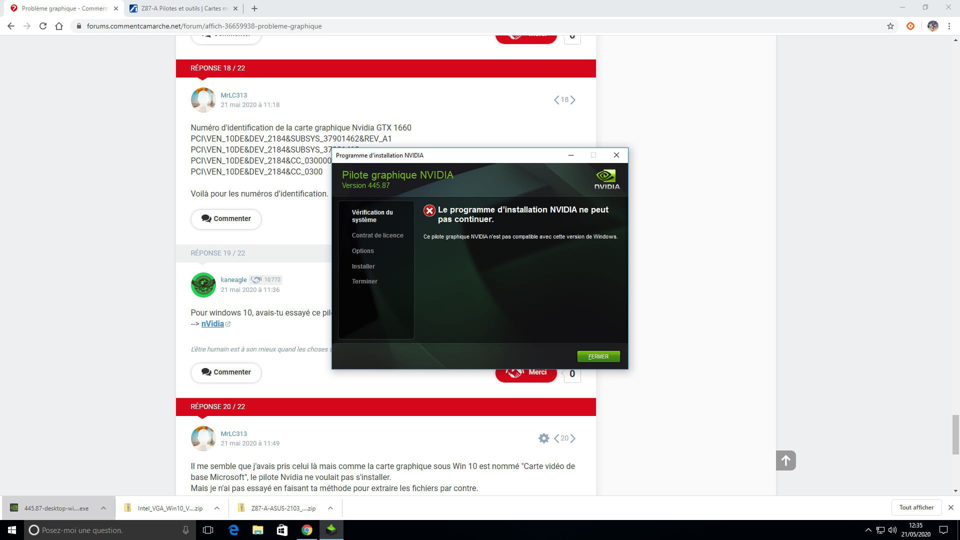

    1. J'ai retenté la méthode l'installation pour le périphérique PCI sous WIn 10 que tu m'as filé. Le périphérique est à jour, c'est good.
      Maintenant je tente l'installation du pilote pour ma carte graphique et je me retrouve en erreur car Win 10 me dit une nouvelle fois que j'ai "une carte vidéo de base microsoft".
      J'ai récupéré le numéro d'identification de la carte graphique de base que Win 10 dit que j'ai actuellement
      PCI\VEN_10DE&DEV_2184&SUBSYS_37901462&REV_A1
      PCI\VEN_10DE&DEV_2184&CC_030000
      J'ai tenté ensuite une MAJ du BIOS avec le lien que tu m'as filé et là encore message d'erreur comme sur WIn7.

        1. Je viens d'essayer sous WIn 10 et ça ne marche pas. Toujours carte vidéo de base microsoft. Quand je choisis le fichier nv_dispsi.inf, il n'affiche pas la carte graphique que j'ai actuellement à savoir la GTX 1660.
          J'ai essayé de faire pareil avec le driver que tu m'as filé à la page d'avant, et la même la carte graphique n'est pas présente.
