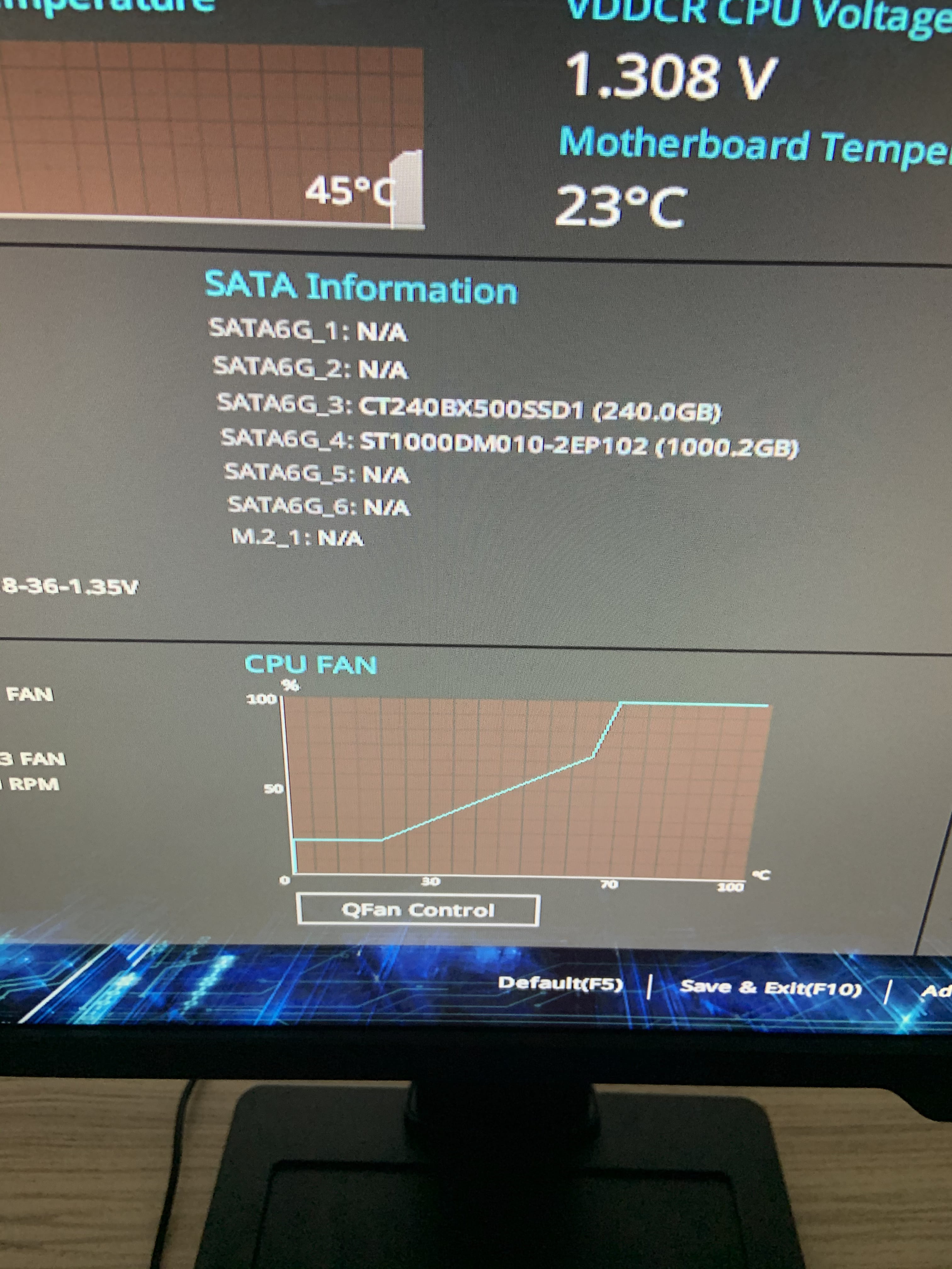

    1- regarder dans le Bios si les deux disques sont reconnu

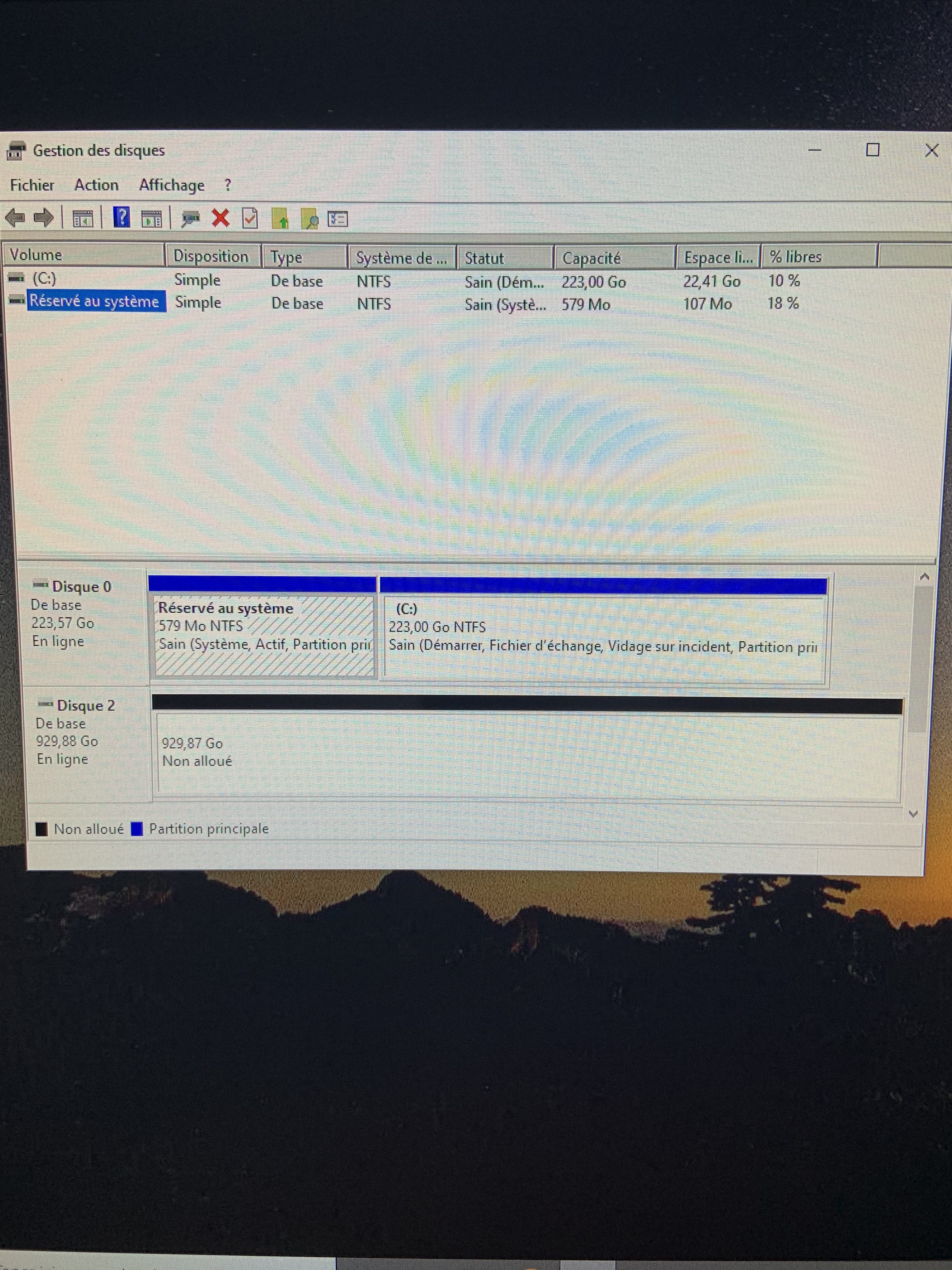

    2- si oui , aller dans " gestion des disques "
    donnez capture écran
      Merci pour ce retour,
      Voila les captures
      Cordialement,
        clic droit sur la partie en noir " non alloué " puis "étendre le volume "
        laisser les paramètre par défaut puis " suivant ... "
        donner capture écran

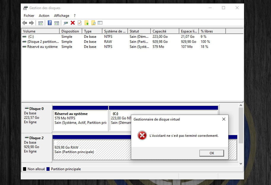

    2. Bonjour,
      Lorsque j'effectue la manipulation, un message d'erreur apparait puis le disque se met au format RAW (capture jointe).
      J'ai essayé la manip sur l'invité de commande (sel disk, create partition primary, fs=ntfs) mais cela ne fonctionne pas, le format reste toujours en RAW.
      Avez-vous des pistes ou se pourrait-il que le disque soit défectueux ? (étrange car acheté neuf sur un site reconnu et j'ai tout débranché/rebranché pour être sure).
      Merci pour votre retour,
        clic droit sur la partie " raw " puis " formater "

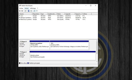

    3. Bonjour,
      J'ai effectué la manip et un message d'erreur apparaît (photo jointe) et ensuite le disque se remet toujours en RAW,
      Merci de votre aide,
      Cordialement,
