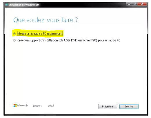

      tu n'as pas bien regarder le lien
      tu ne doit pas crée une clé
      tu doit faire " mettre a niveau ce PC maintenant "
