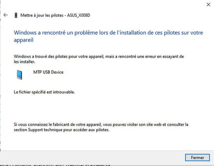

Ce matin, j'ai branché mon smartphone Asus Zenfone 3 sur mon pc portable HP pour transférer des photos comme je le fais habituellement. Or, mon smartphone n'apparaissait pas en allant sur ce PC. J'ai donc regardé dans gestionnaire des périphériques, il apparaissait bien, j'ai essayé de mettre à jour le pilote et voilà ce que j'ai obtenu
J'ai branché un autre smartphone puis une tablette sans plus de succès, toujours la même réponse.
Comme j'avais eu des mises à jour hier, j'ai supposé que peut-être ce problème pouvait venir de là car ça m'est déjà arrivé d'avoir des problèmes après des mises à jour, je les ai donc désinstallées, mais toujours pareil.
J'ai essayé aussi de télécharger le pilote sur le site d'ASUS, le problème est qu'il est en apk donc je ne peux pas l'ouvrir.
Que puis-je faire ?

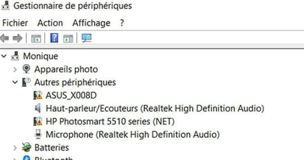

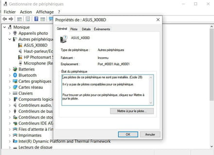

      Et quand je vais dans "gestionnaire de Périphériques" il apparaît mais quand je clique voilà ce que j'ai
      et après avoir essayé de télécharger le pilote, j'ai ce que j'ai mis sur mon premier post.
      Je ne comprends vraiment pas ce qui se passe car jusqu'à présent tout fonctionnait parfaitement bien.

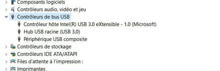

          Est-ce que tout est clair à propos du Contrôleur de bus USB dans le Gestionnaire de périphériques ?
          1. Bonjour gig29
            Le PC est un portable HP Pavilion Notebook 17" que j'ai depuis novembre 2015. Je suis en windows 10 64 bits, version 1909 - 18363.836.
            En ce qui concerne le contrôleur de bus USB voilà ce qui est noté
            Est-ce bien ?
              Oui, ça a l'air, s'il y avait problème une alerte serait présente.

              J'avais 3 "Périphérique Inconnu", j'ai fait les manip' pour chacun des 3. Sur la liste il n"y avait pas le périphérique USB MTP mais j'ai trouvé "Périphérique Universal Serial Bus" donc je l''ai sélectionné et à la fin du processus..........ça ne fonctionne toujours pas !
              Ce qui est curieux, c'est que dans le gestionnaires des périphériques mon ASUS apparaît quand il est branché mais je ne peux rien en faire puisqu'il ne trouve pas le pilote et quand il le trouve il ne peut pas l'installer à cause de cet MTP USB devices

              3. Quand j'ouvre le gestionnaire des périphériques mon Asus apparaît bien comme je le disais dans mon premier post
                et quand je vais sur Afficher les périphériques cachés il apparaît 2 fois

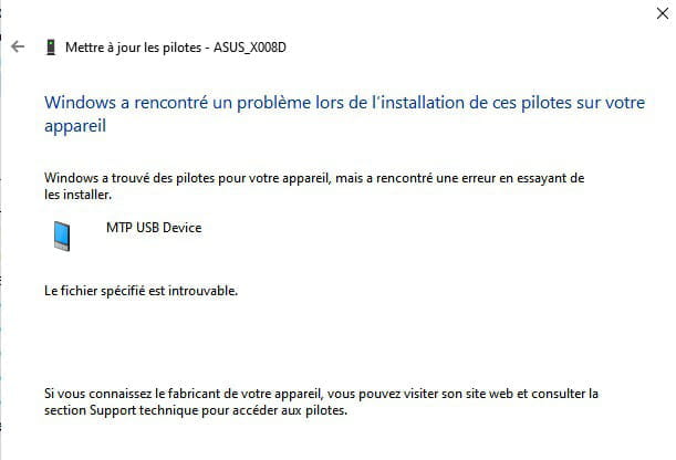

                et c'est quand j'essaie de trouver un pilote que je ne peux pas à cause de cet MTB USB Device
                Je vais essayer de télécharger le pilote avec le lien.

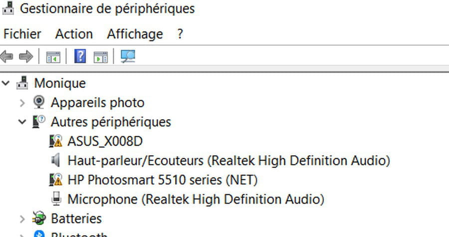

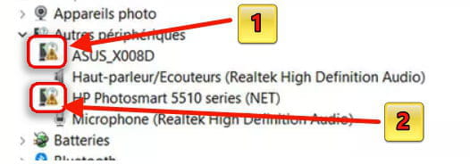

                  Tu as deux problèmes sur ton pc, le fameux Asus et ta HP
              4. Ah c'est pas cool de me faire peur comme ça (lol) du coup j'ai essayé de me servir de mon imprimante et ça fonctionne mais comme je m'en sers en wi-fi c'est peut-être pour ça.
                  Mon but n'est pas de te faire peur, j'ai juste constaté sur ton image qu'il y avait deux alertes !
                  Le pilote, l'as-tu installé ?
                  Si oui, rien ne se passe ?

                Bon, j'ai téléchargé et exécuté le pilote et ça ne fonctionne toujours pas. Il y avait trois options "Change" "Repair" "Remove" j'ai essayé les deux premières et au final ça ne fonctionne toujours pas.
                Le problème doit donc être plus grave.
                  C'est effectivement surprenant car avec cette même manipulation un grand nombre de personnes ont résolu leurs soucis.
                  Si tu cliques sur Asus_x008D et que tu sélectionnes Mettre le pilote à jour il se passe quoi ?
