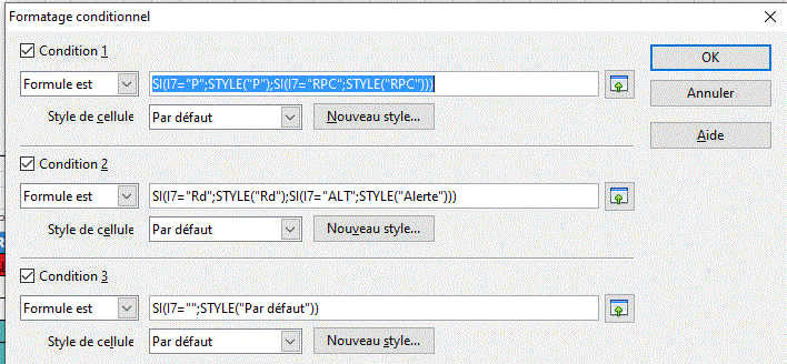

une autre proposition avec un bouton effacer au lieu de "annuler"
formatage conditionnel uniquement sur 1ère sem janvier

Effectivement tu as raison, je n'arrivais même pas à la comprendre mais avec ton aide et une recherche sur Google j'ai pu déchiffrer.
Reste deux hic , c'est lorsque je sélectionne plusieurs cellules cela ne fonctionne pas. Je dois le faire cellule par cellule, ce qui est assez fastidieux. Existe t il une variante permettant cela ?

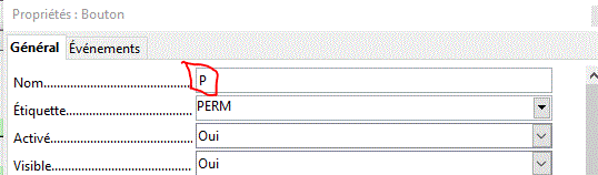

Deuxième problème: j'ai bien des lignes de commande qui permettent l'annulation des actions précédentes :
Function MajColor(oCell, sBtn As String, oDescriptor) As String
Dim aRet() As String, aCell() As String, sCell As String, sRet As String
Dim oSheetData As Object, oCellData As Object, oFound
oSheetData = thisComponent.Sheets.getByName("Donnees")
With oCell.CellAddress
IF .Column < 6 OR .Column > 400 OR .Row < 4 OR .row > 205 Then
aRet = split(oCell.AbsoluteName,".$")
MajColor = aRet(1) : Exit Function
End IF
End With
IF sBtn ="ANNUL" Then
oCell.CellBackColor = -1
oCell.CharColor = -1
oCell.String = ""
Else
oFound = oSheetData.findFirst(oDescriptor)
IF Not IsNull(oFound) Then
aCell = split(oFound.AbsoluteName, ".$A$")
sCell = "$B$" & aCell(1)
oCellData = oSheetData.getCellRangeByName(sCell)
oCell.CellBackColor = oCellData.CellBackColor
oCell.CharColor = oCellData.CharColor
oCell.String = oCellData.String
End If
End If
' MajColor = ""
End Function
Cependant lorsque je créé un bouton et lui assigne la macro, cela m'écrit "ANNUL" dans la case respectant la première instruction.
