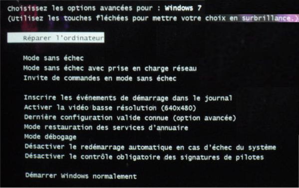

        Lorsque tu fait F8 lors de ton demarrage tu as ça :
        as tu essaye la dernière configuration valide connu ???
        1. Oui j'ai bien cette fenêtre.
          Mais c'est quoi la dernière configuration valide connue ?
          1. C'est celle ou ton Windows a bien démarrer jusqu'au bout.

                        Alors quand ton ordi démarre tu tapes F8 la tu vas tomber sur ce menu :
                        Tu descends jusqu' a : "dernière configuration valide connue" tu valides et Windows va redemarrer .
