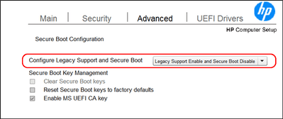

non il ne faut pas deseperer on va trouver . ; )
vous avez cette fonction secure boot ?
si oui vous pouvez faire une capture de cette fonction développe . merci.
Le problème avec les bios/uefi y en a plein de différents avec plus ou moins de fonction en fonction des marques et des types d'ordinateurs alors c'est pas simple de s'y retrouver quand c'est pas standardisé .....

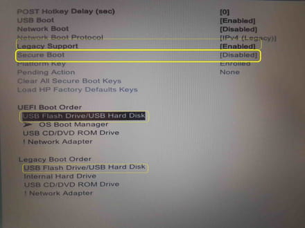

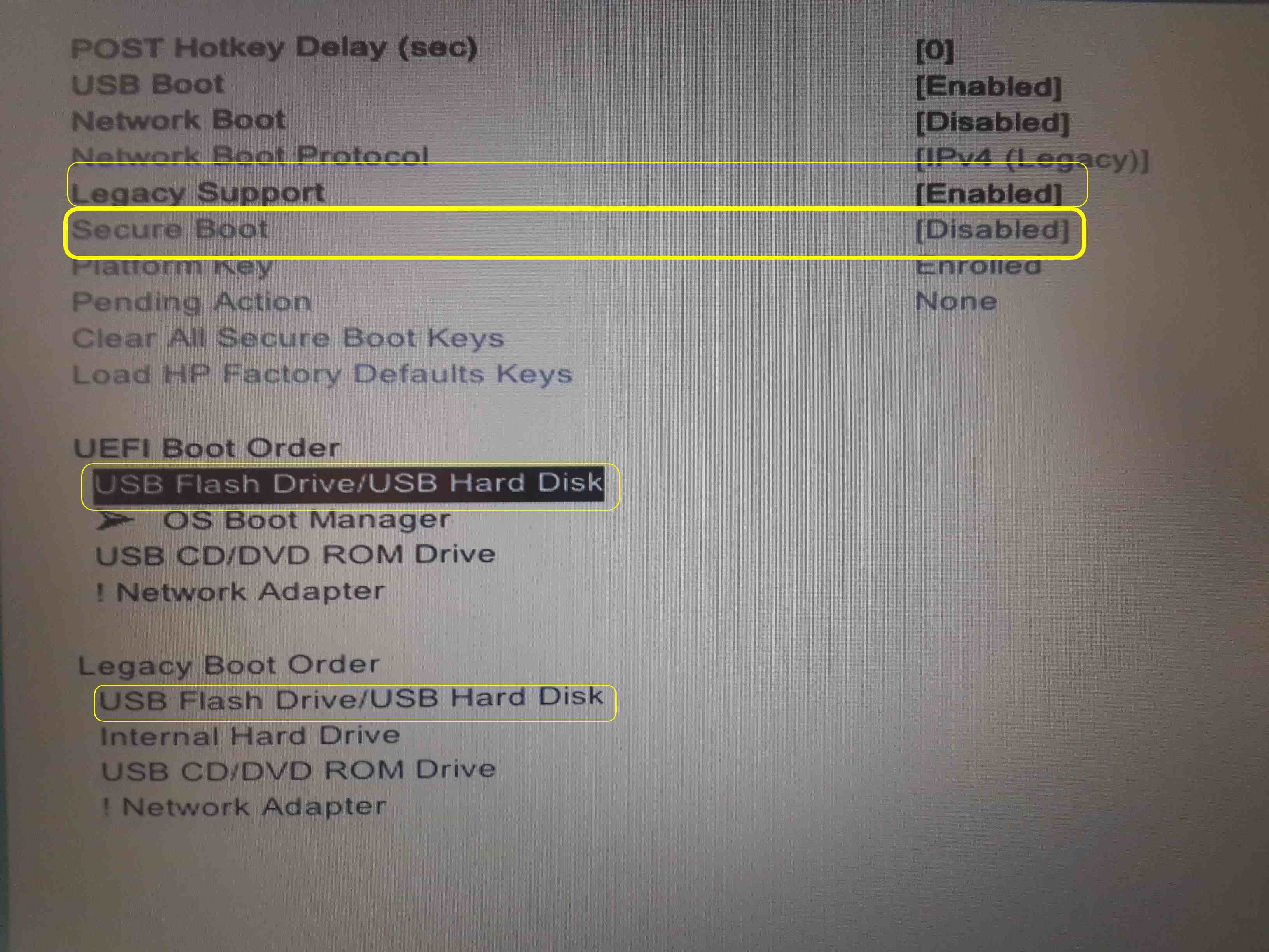

voila ce que j'ai sur mon HP :
puis sauvegarde et redémarrage avec clé en place ( étant donne que secure boot est déactive peut être va t'il vous demande de taper un mot de passe : 4 chiffres et entrée ( il vous les donnent ))puis redémarrage et f9 et dans la liste votre clé USB doit apparaitre, selectionner la avec les fleches et valider et normalement il redémarre sur la clé ( chez moi cela fonctionne ) et l'installation de windows se lance.

Pour info, la 4ème ligne de la dernière photo (F9) semble correspondre à ma clé USB SANDISK ULTRA USB 3.0
exactement et c'est la qu'il faut selectionner votre cle avec les flèches et valider et normalement il doit demarrer sur le windows de la cle.
