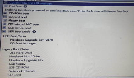

macbernic Messages postés 2390 Date d'inscription   Statut Membre Dernière intervention   532
oui je vous crois.
je viens de re-regarder toutes les photos du bios et je ne vois rien d'anormal....
y a pas eut de probleme avec rufus ??
sur cette partie pouvez vous cocher :
cd room boot
sd card boot
floppy boot
puis suave garde
et reessayer .merci
Alain27_1800
Toujours pareil.
J'ai coché les 3 options demandées.
Sauvegardé.
Même problème
macbernic Messages postés 2390 Date d'inscription   Statut Membre Dernière intervention   532 > Alain27_1800
et si vous decochez UEFI boot mode ?
sauvegarde
redemarrage et f9

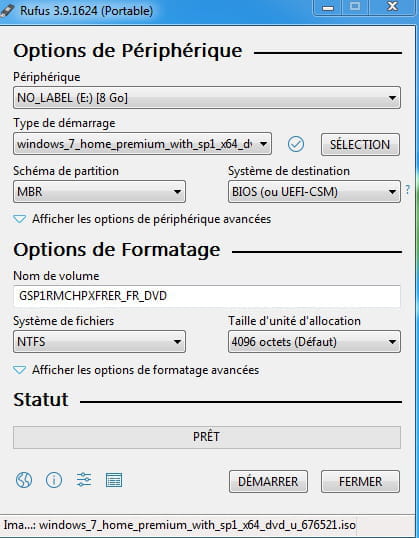

Justement une question dans RUFUS.
La fenêtre qui s'ouvre lorsqu'on le lance, demande dans l'option de formatage, quel système de fichier : FAT32 (par défaut) ou NTFS.
La clé est au format NTFS.
Mais dois-je également choisir NTFS dans cette zone ?
oui je pense.

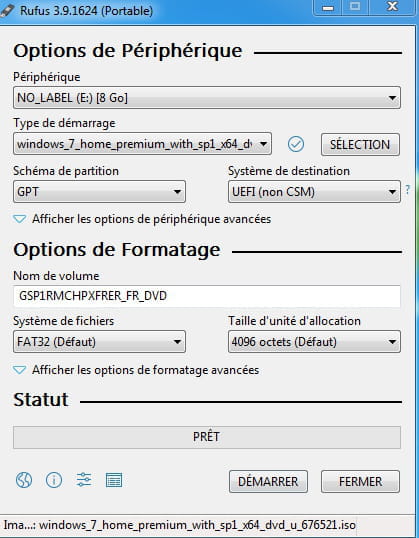

Edawards,
J'ai donc refait la procédure.
1. Création nouvelle clé de boot avec RUFUS (FAT32)
Voir photo : https://pjjoint.malekal.com/files.php?id=20200508_y10d14q15x12s14
2. Installation de la clé USB / Démarrage du portable / ESC puis F9
Voir photo : https://pjjoint.malekal.com/files.php?id=20200508_h13l13m8r7p8
La clé est bien reconnue par le système
Je clique sur la première ligne en bleu
3. Démarrage du système avec l'écran d'erreur Windows "arrêt anormal"
Voir photo : https://pjjoint.malekal.com/files.php?id=20200508_f7v13x15x5f8

J'ai une clé créée sur RUFUS avec les paramètres standards proposés, à savoir :
> voir photo : https://pjjoint.malekal.com/files.php?id=20200508_y10d14q15x12s14
Ces paramètres sont ils corrects, notamment :
> Système destination : UEFI
> Système de fichiers : FAT32
J'ai donc ensuite redémarré ma machine.
> Ecran HP
> Ecran Démarrage Windows mais ne boot pas sur la clé
> Ecran noir, pointeur au centre

Voila comment rufus doit etre regler pour faire ta cle en UEFI :
mais avant j'aimerai savoir sous quel shema de partition est votre cle usb pour cela regarder ici :
https://www.math.u-bordeaux.fr/imb/cellule/comment-savoir-si-mon-disque-dur-est-partitionne-en-mbr-ou-en-gpt
Et me donner le résultat du type de partition : soit - table de partition GUID (GPT)
soit - secteur de démarrage principal (MBR)
merci.

Bonjour, Alain27_1800,
Vu que cela ne fonctionne pas avec une clé en mode "gpt" UEFI, essaye de faire une en mode "MBR" comme cela :
Bon dimanche,
