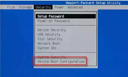

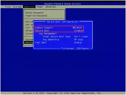

Vous devez avoir ça :
puis verifier cela :

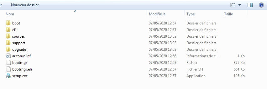

Contenu de la clé USB
https://pjjoint.malekal.com/files.php?id=20200507_y15z13z8q12s13
Je ne sais plus quoi faire.
