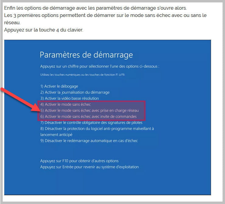

        ATTENTION pour que la désinfection fonctionne il faut démarrer ton pc en mode sans échec avec prise en charge du réseau.
        Pour le démarrage en mode sans échec il suffit de lire attentivement cette page et faire ce qui est indiqué au paragraphe Démarrer en mode sans échec depuis Windows.
        Tu peux imprimer les pages ou prendre des notes car à partir du paragraphe Les options de récupération tu ne seras plus sous Windows tu n'y reviendras qu'une fois en mode sans échec.

    2. Bonjour,
      Avant de suivre votre guide pour régler mon problème avec segurazo je voudrais juste savoir comment enlever le "mode sans échec".
        Une fois en mode sans échec et la procédure FRST effectuée ton pc redémarrera en mode normal.

        J'ai pourtant bien précisé qu'il faut démarrer en mode sans échec avec prise en charge du réseau pour pouvoir accéder à cette page où se trouve le script.
