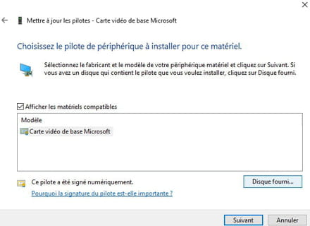

  11. XxTitan500 Messages postés 12 Statut Membre

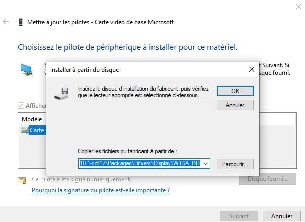

    Quand je fais exactement ce que tu m'as marqué, j'ai ça:
    et ensuite ça:

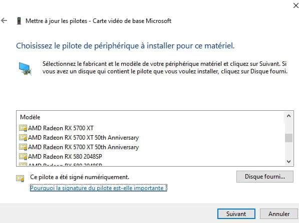

      Quand je fais ça on me demande de choisir mon modèle mais la Radeon Rx 5600 Xt n'est pas dans la liste (ni la 5600 ou meme 5500) il n'y a que d'autres cartes dont la 5700 mais pas la mienne.
      1. kaneagle Messages postés 86298 Date d'inscription   Statut Modérateur Dernière intervention   14 691 > XxTitan500 Messages postés 12 Statut Membre
        Tu ne sélectionnes rien.
        --> Disque fourni
  13. XxTitan500 Messages postés 12 Statut Membre
    Je n'ai pas le choix, Disque fourni me renvoie au choix du fichier mais une fois celui-ci choisit il me renvoi sur cette même fenêtre, si je ne choisit rien le premier nom de la liste est sélectionné par défaut.

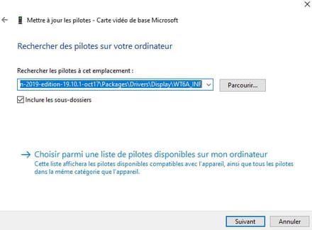

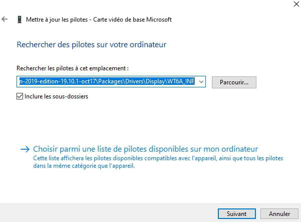

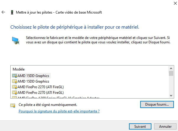

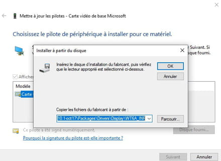

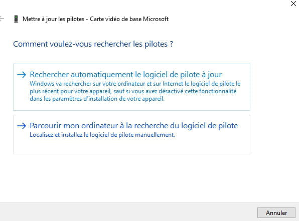

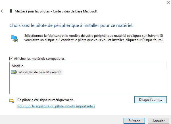

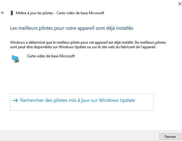

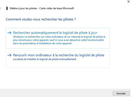

      Oui, je vais te mettre les pages que j'obtiens dans l'ordre:
      ensuite je choisis le deuxième:
      Je vais donc sur la flèche du dessous "choisir parmi une liste...":

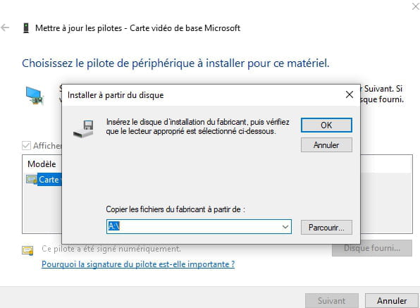

      Je vais ensuite dans Disque fourni:
      je vais dans Parcourir pour chercher le fichier:
      je fais ensuite OK et j'ai ça:
  15. kaneagle Messages postés 86298 Date d'inscription   Statut Modérateur Dernière intervention   14 691
    Clique sur --> Parcourir
      Oui mais ça me demande seulement le répertoire de mon dossier.
