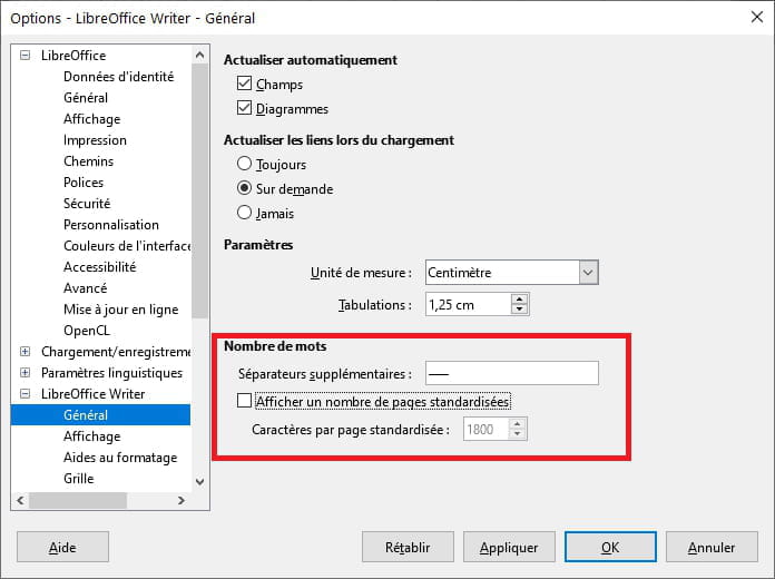

  1. Bonjour
    Allez voir si vous n'êtes pas limité dans les options writer (outils/options)
    Cordialement

        Oui bien entendu il s'agit du traitement de texte, désolé pour ne pas avoir précisé.
        Dans writer j'ai exactement la même chose que vous pour les pages selon votre exemple.
        La version que j'utilise c'est celle prise chez l'éditeur .
        Par contre, j'ai ceci qui se produit et si j'aoute du texte il se retrouve sur la droite en colonne selon les espaces délimités
