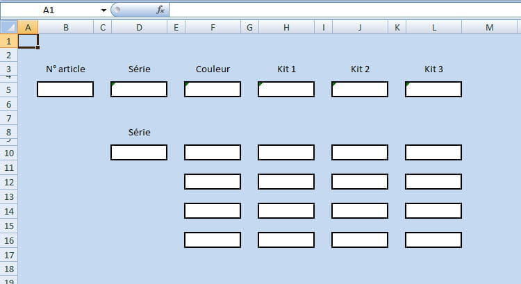

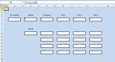

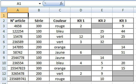

      Merci pour votre réponse Vaucluse, mais je n'ai pas tout compris. Notamment ce qu'est une formule matricielle. Pour être plus clair je vais poster 2 images des 2 feuilles de mon classeur.
      Feuil1
      1. Full-Throttle Messages postés 8 Statut Membre > Full-Throttle Messages postés 8 Statut Membre
        Feuil2
  3. Vaucluse Messages postés 27336 Date d'inscription   Statut Contributeur Dernière intervention   6 453
    pour être encore plus clair, déposez plutôt un exemplaire de votre fichier Excel ici
    http://mon-paratge.fr
    et revenez coller ici le lien créé sur le site
    ajoutez dans les feuilles toutes les explications sur les attendus, vos images ne permettent pas de faire une idée précise de où doit aller quoi
    à vous lire
    crdlmnt
