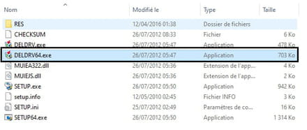

    Fais clic droit sur --> sd68-win-lide110-17_0_5-ea24.exe
    Sélectionne --> 7Zip
    Choisis --> extraire vers "sd68-win-lide110-17_0_5-ea24\"
    Va dans le dossier du pilote dézippé --> sd68-win-lide110-17_0_5-ea24
    Dossier --> DrvSetup
    exécute --> DELDRV64.exe en tant qu'administrateur (clic droit)
    en image:
    dit nous ce que ça donne

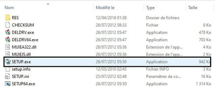

    ok, exécute le SETUP.exe

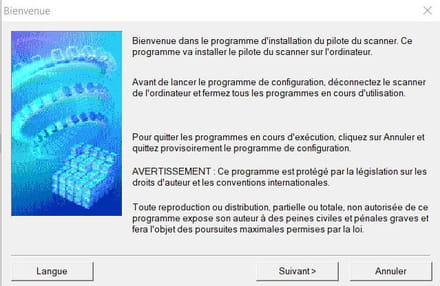

      Est-ce que vous parvenez à afficher cet écran lorsque vous lancez la procédure d'installation par le Setup ?
      Cdlt.
      1. Michka33654 Messages postés 22 Statut Membre > glg29 Messages postés 29751 Date d'inscription   Statut Contributeur Dernière intervention
        Cet écran apparaît bien. Ensuite, la procédure d'installation semble se dérouler normalement.
      2. glg29 Messages postés 29751 Date d'inscription   Statut Contributeur Dernière intervention   4 583 > Michka33654 Messages postés 22 Statut Membre
        Il est noté dans l'image ci-dessus que le scanner doit être déconnecté du pc et que les programmes en cours d'utilisation doivent être fermés, est-ce que vous respectez cette consigne.
        Faites ceci et redémarrer le pc pour recommencer la procédure d'installation.

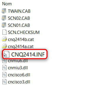

        Il existe également un fichier .inf dans le dossier téléchargé, ce dernier devrait permettre d'installer le scanner manuellement mais pour qu'il soit possible de l'utiliser, le scanner une fois connecté au pc doit être reconnu.
