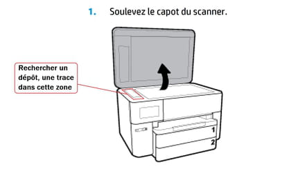

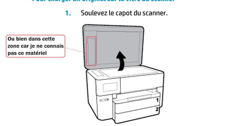

Salut, il doit y avoir un dépôt, une trace sur l'espace scanner fixe:
- lorsque l'on scanne un document sur la vitre, c'est le scanner et sa lampe qui se déplacent > s'il y a une trace sur la vitre, elle est reproduite à l'identique sur la copie.
- lorsque c'est le document qui se déplace (c'est ton cas), le scanner et sa lampe restent fixes > s'il y a une trace sur l'espace scanner fixe, ceci se traduit par une ligne sur la copie
Vérifie que cette zone soit bien propre:
@ plus
