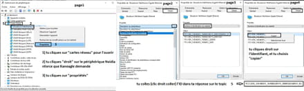

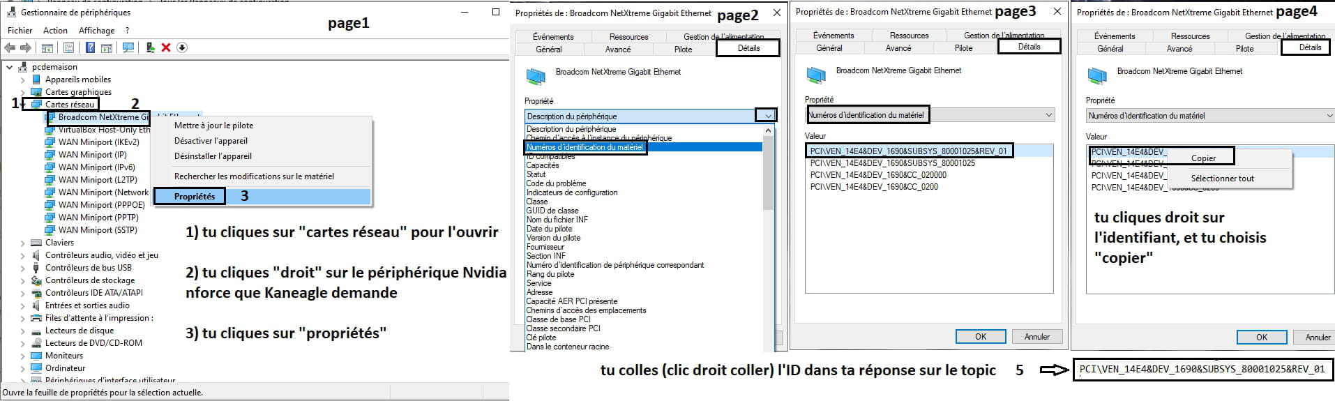

              bonjour bienvenue60,
              pour faire avancé le topic et t'aider pour les manipulations, je t'ai fait 1 montage en image
              PS: ceci est 1 exemple d'1 périphérique de mon pc
              clique sur l'image pour l'agrandir
              si tu as des questions...
