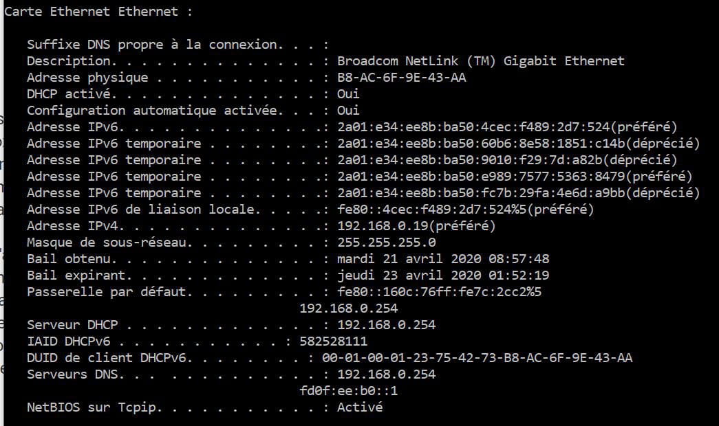

      Voici le résultat de IpConfig /all

        ta fbx est à 192.168.0.254 visiblement
        et à fe80::160c:76ff:fe7c:2cc2

        @danycocosi, de ton PC, tu ping l'adresse 192.168.0.3, qu'obtiens-tu?

      4. @yg_beQuand je ping, il met délai d'attente dépassé...
