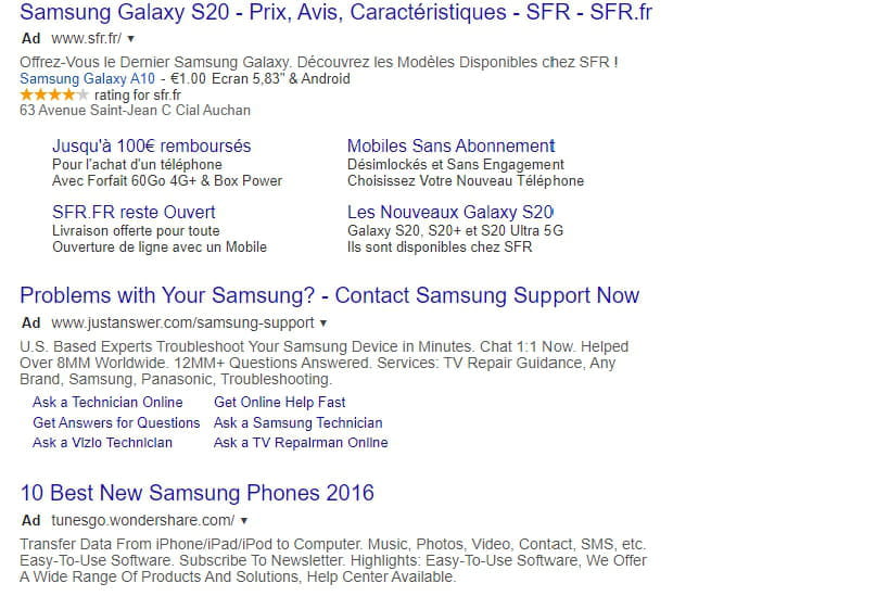

Résultat ad sur les recherches
Cela fait un moment que quand je fais une recherche sur google j'ai des résultats avec "Ad" marqué, je voudrais savoir si quelqu'un peut m'aider à supprimer cela...
Merci bien
