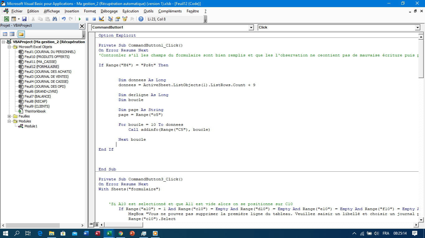

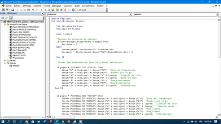

J'ai crée un formulaire sur EXCEL en utilisant les formules excel et VBA et Dieu merci le formulaire fonctionne parfaitement comme je veux sans problème.. Maintenant le problème se pose là où je dois transférer les données saisies dans ce formulaire vers une autre feuille par exemple la feuille "Journal d'achat".
Un exemple: Dans mon formulaire, il y'a certaines informations parmi lesquelles le type de journal avec un filtre (Journal d'achat, journal de caisse, journal de vente, journal des opérations diverses, etc...) .
Alors si je remplis mon formulaire et que par exemple je sélectionne le "journal d'achat", je veux que toutes les données saisies se transfèrent systématiquement vers les cellules appropriées qui seront indiquées dans le programme lorsque je vais cliquer sur le bouton enregistrer..
J'ai écrit un programme qui hélas ne fonctionne pas..
Voici les différentes images:

    Quelle erreur (numéro) recevez-vous...`?
  2. Degsher Messages postés 82 Statut Membre 1

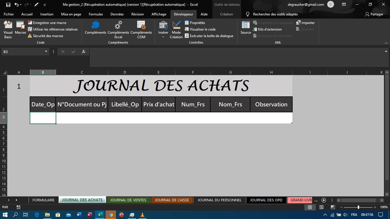

    Salut Le Pingou ! Je ne reçois aucun message d'erreur sauf quand je clique sur le bouton enregistrer aucune donnée saisie ne transfère. Le journal d'achat est donc vide par conséquent. Voici
    l'image..
  3. Le Pingou Messages postés 12276 Date d'inscription   Statut Contributeur Dernière intervention   1 478
    Difficile de vous donnez une solution sans voir les instruction dans la macro d'enregistrement !
  4. Degsher Messages postés 82 Statut Membre 1
    OK ! Pas de souci.. Donc dites moi s'il vous plait comment vous envoyer les instructions dans la macro d'enregistrement ??

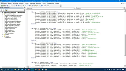

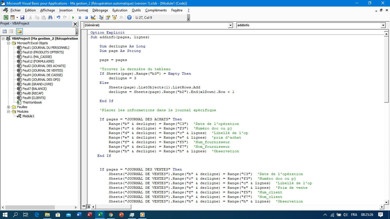

  6. Le Pingou Messages postés 12276 Date d'inscription   Statut Contributeur Dernière intervention   1 478
    Dans un premier temps; s'il sagit de la macro
    Sub addinfo(pages, lignes)
    alors il manque les références des données qui se trouvent dans votre formulaire. exemple:
    en effet le
    range ("C3")
    fait référence à la cellule C3 de la feuille . La référence du formulaire est:
    Me.Nom de  textebox .value
    Pour le code, vous pouvez faire un copier et coller sur le poste du forum ou encore mieux, mettre le classeur à disposition sur https://mon-partage.fr/ ou https://www.cjoint.com/
    Et ensuite coller le lien reçu sur le poste.

    Merci pour la mise à disposition du classeur.
    Pas besoin de référence du formulaire (UserForm) car comme je le vois vous travaillez vos données depuis le tableau dans la feuille nommée (FORMULAIRE).
    Une réponse en fin de journée.

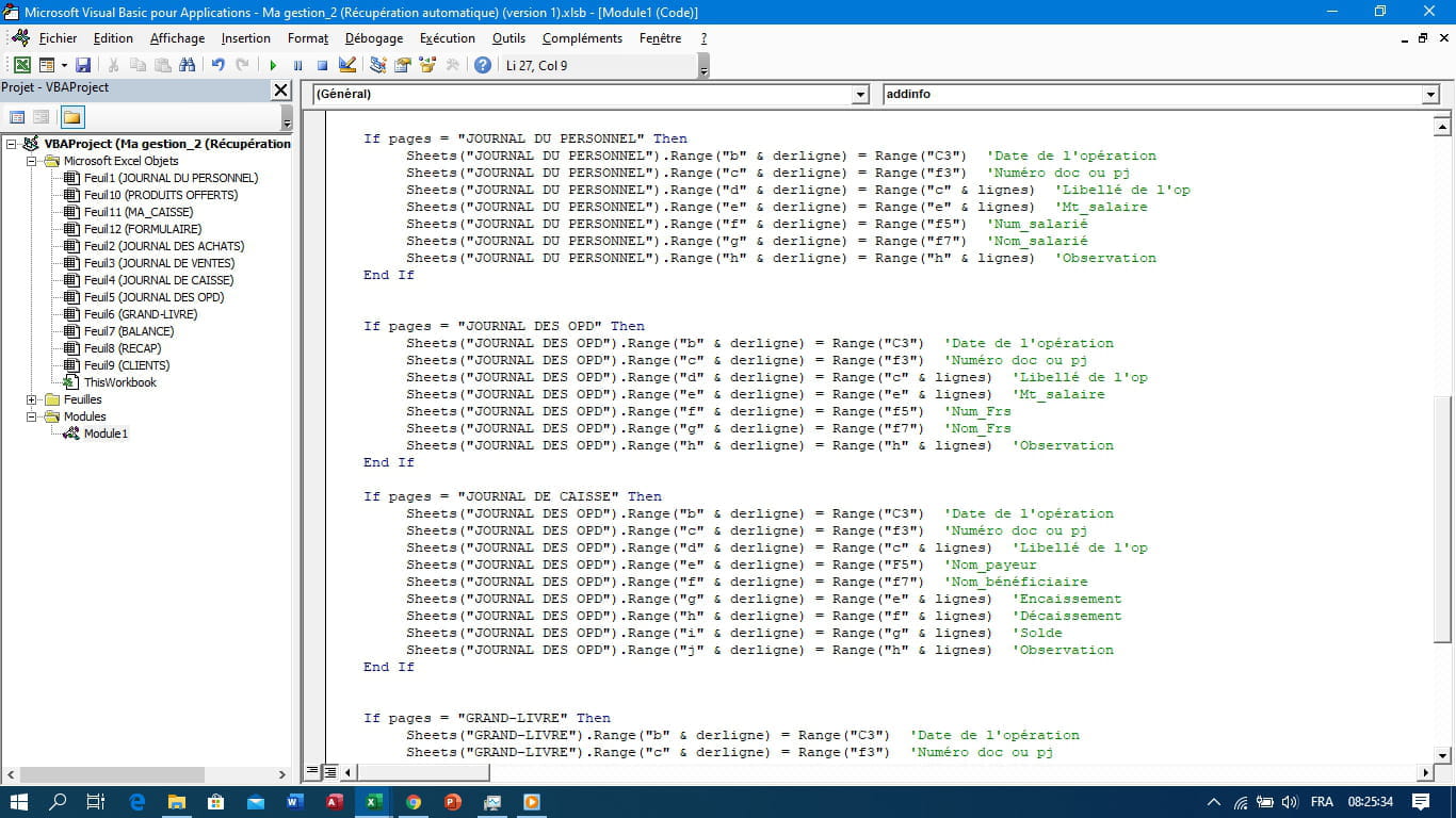

  9. Le Pingou Messages postés 12276 Date d'inscription   Statut Contributeur Dernière intervention   1 478
    Merci de me dire ou se trouvent les valeurs pour les 2 arguments de cette fonction (
    Sub addinfo(page, lignes)
    J’attends pour la suite.
    et en plus:

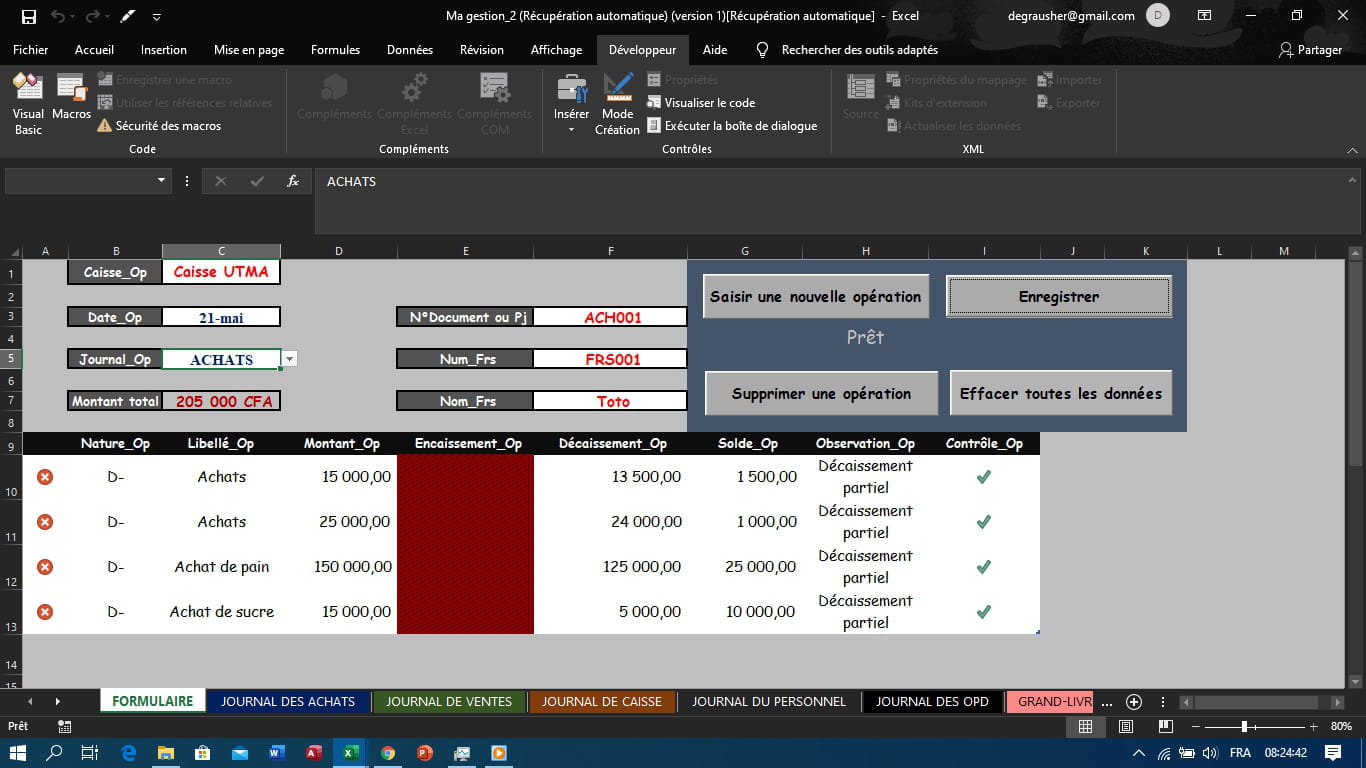

    Votre code m’intrigue….. sur la feuille ‘FORMULAIRE’ vous avez pour le 21.mai des ACHATS et dans le détail vous avez 4 lignes de produits. Votre code dans ?’Sub addinfo()’ prend en compte qu’une seul ligne des 4. Est-ce vraiment correct ????
    Merci de votre retour.
  10. Degsher Messages postés 82 Statut Membre 1
    Salut le Pingou ! C'est super ! J'ai pu résoudre le problème.. En fait le souci se trouvait au niveau des différents sheets.. Car Si j'ai bien compris le fonctionnement, vu que la cellule C5 ne comporte aucun élémént égale au nom des différentes feuilles, donc cela bloquait son application. Lorsque j'ai modifié les noms des différentes feuilles, le code a fonctionné. je vous envoie le classeur encore..
    Je ne sais pas si je suis assez clair, mais je vous trouverez ci-joint le classeur avec toutes les modifications..
    https://www.cjoint.com/c/JDqtEVZcbdf
