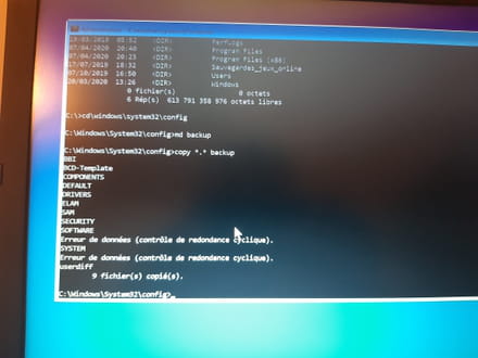

J'ai regardé le journal de diagnostic et toutes les opérations sont "correctement terminées" avec code d'erreur 0×0 sauf le code de "rechercher le LCU installé" qui est code d'erreur 0×17. Je précise au passage que j'avais essayé de réinitialiser mon pc cet après-midi (totalement et partiellement) sans succès
@Jacques-ParoD'accord. Tout d’abord rendez vous dans la résolution des problèmes —–> Option avancée ——> invite des commande
Tapez——> C: ((Le (C) En majuscule c’est très important après ça appuyez sur entrée))
Tapez——> dir
Tapez——> cd \windows\system32\config
Tapez——>md backup
Tapez——>copy *.* backup
Tapez——>cd regback
Tapez——>dir
Tapez——>copy *.* ..
Tapez——>T
Apres ça fermer l’invite des commande et cliquer sur quitter et passer vers windows
Est-ce que cela fonctionne ? -
@lolomusic667
J en suis là pour l'instant il m'affiche "erreur de données (contrôle de redondance cyclique)", je poursuis la procédure ? -
