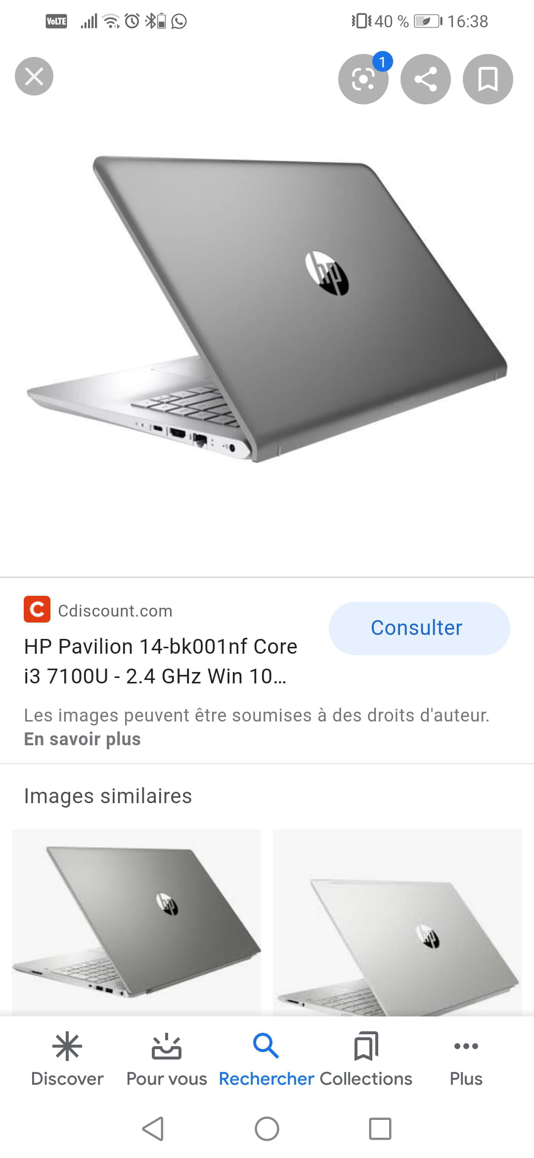

J'ai un HP Pavilion gris j'ai essayer d'insérer une image pour que vous voyez a quoi sa ressemble
Oui j'ai déjà rechercher des vidéos YouTube mes même en visionnant je galère un peu , donc pour sa je pense que j'irai voir un réparateur
Mais pour se qui est du disque il faut impérativement avoir le disque dur c'est sa ?
