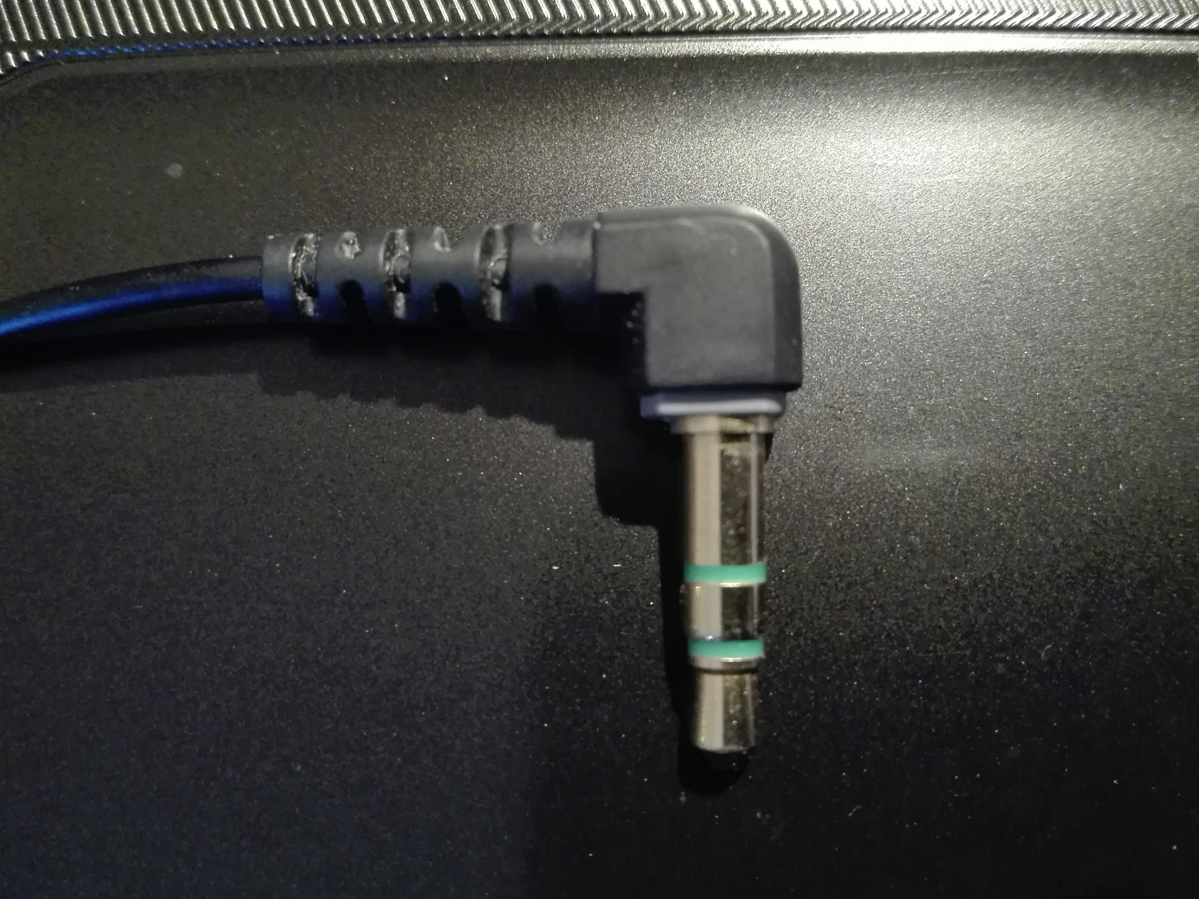

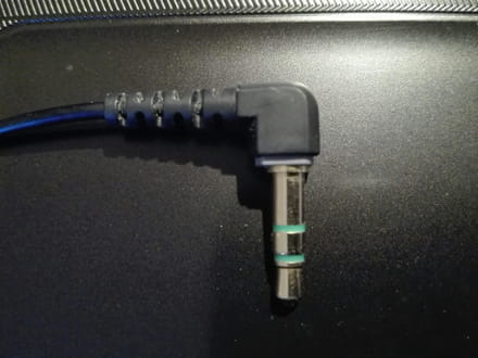

    Lorsque vous insérez la fiche de votre casque dans l'orifice, le son est censé être coupé sur le pc et perçu au casque.
    Si vous entendez le son aussi bien depuis le casque et dans le même temps du pc, possible que cela puisse venir de la fiche mâle du casque, ou encore de la prise femelle du pc.
    La fiche de votre casque est-elle semblable à l'image ?
    Cdlt.
    1. Oui mon casque est une fiche male et femelle pour le pc

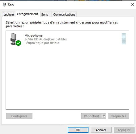

      @MatLorsque le casque est connecté au pc, est-ce qu'il est présent lorsque vous faites un clique droit sur l'icône du haut-parleur dans la barres des tâches en bas à droite de l'écran, que vous sélectionnez Ouvrir les paramètres de son puis sur la page à suivre, dans le menu vertical à droite, vous sélectionnez Panneau de configuration du son, dans la fenêtre suivante cliquez sur l'onglet Enregistrement, vous deviez voir votre casque à cet endroit, est-ce le cas ?

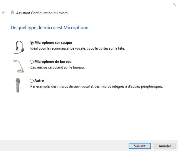

    3. Contributeur
      @MatAvez-vous une fenêtre semblable à celle-ci ?
      Si oui, cliquez sur Configurer, ensuite Configurer le micro dans la fenêtre suivante, sélectionnez Micro sur casque, Suivant et poursuivez jusqu'au terme de la configuration.
      Le casque doit être connecté, évidemment.

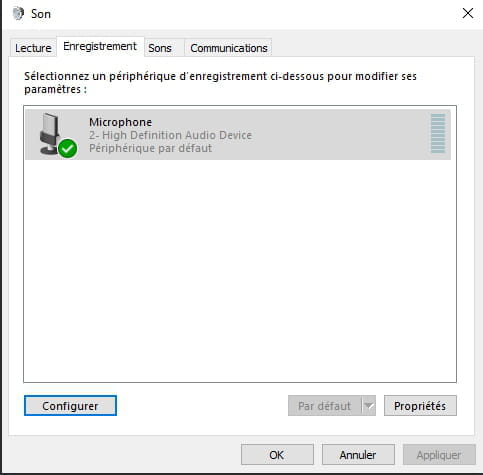

    4. @glg29Voici se que j'ai
      Je rappelle comme meme que mon pc est un pc portable donc pas de carte son externe

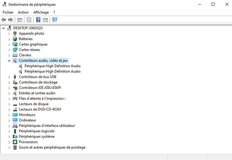

  2. Modérateur

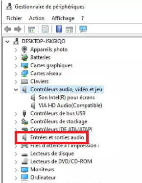

    Touche Windows + R
    Tape --> devmgmt.msc et OK.
    As-tu une rubrique --> autres périphériques ?
    Tu as quoi dans contrôleurs audio, vidéo et jeu ?
    Windows 7, 8 ou 10 ?
    32 ou 64 bits ?
    1. windows 10 64 bits
      c'est le haut parleur de mon pc je crois
  3. Modérateur
    Donne les no. d'identification de matériel des 2 périphérique high definition audio
    Regarde ceci --> Trouver le numéro d'identification d'un périphérique
    Poste les no. dans ton prochain message.
    1. pour le premier : HDAUDIO\FUNC_01&VEN_1106&DEV_8446&SUBSYS_104314C7&REV_1000
      pour le deuxième : HDAUDIO\FUNC_01&VEN_8086&DEV_2806&SUBSYS_80860101&REV_1000

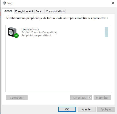

        Touche Windows + R
        Tape --> control panel et OK.
        Va dans Son
        Dans onglet Lecture, as-tu Via Audio (haut-parleurs) par défaut ?

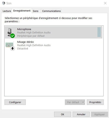

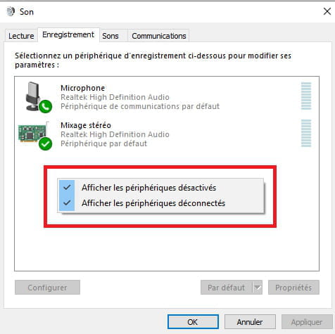

          @omegamatTu as quoi dans enrégistrement ?
      3. Modérateur
        Clic droit dans le vide
        Vérifie que les 2 --> afficher les périphériques .... sont cochés
        Image en exemple.
        1. les deux sont cochés
