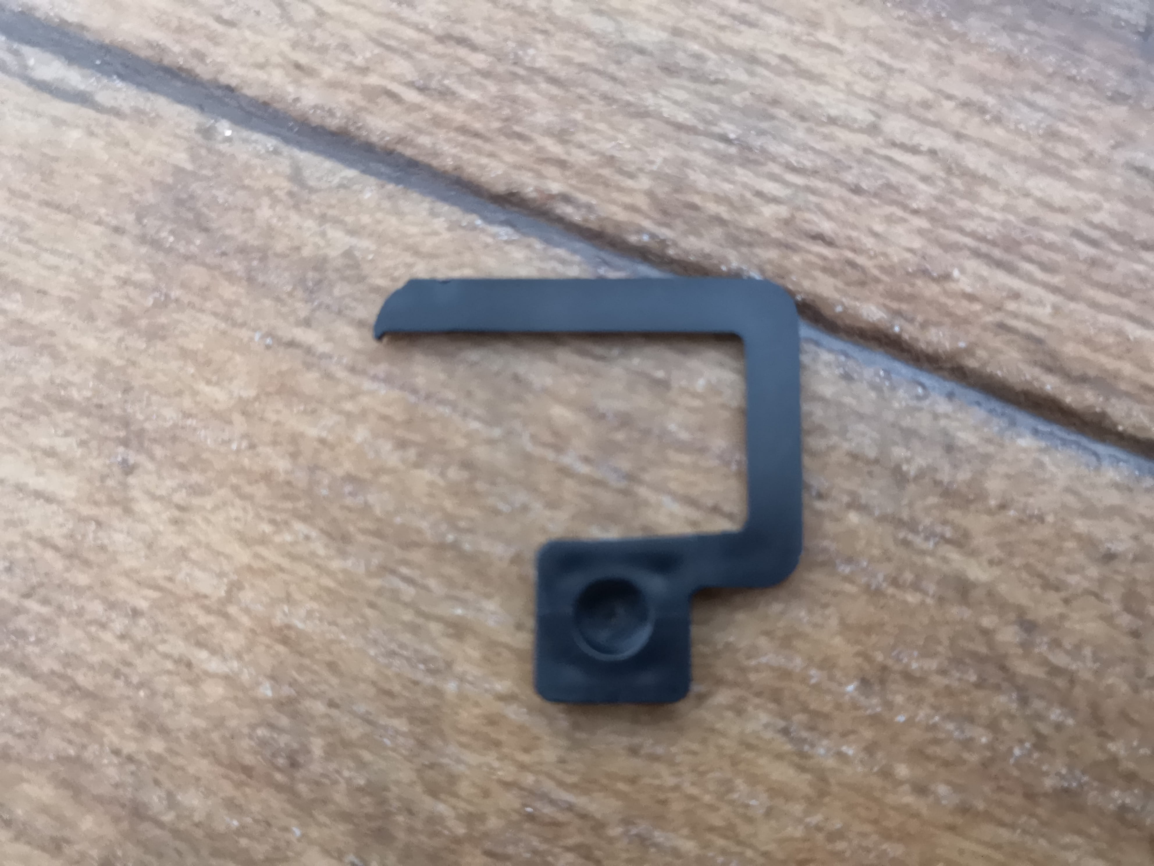

Aujourd'hui j'ai démonté mon pc pour enlever les dégâts de mon jus d'orange sur le clavier.. Après avoir eu la mauvaise idée de laisser du riz dessus pour l'absorber, j'ai dû le "secouer" pour enlever les grains coincés. C'est alors qu'une pièce de forme 3/4 rectangulaire en plastique est tombé. Quelqu'un sait-il de quoi il s'agit et si c'est important ou non de la replacer.
J'aimerais aussi savoir si c'est utile de le démonter entièrement pour enlever sachant que les restes de jus qui collent.

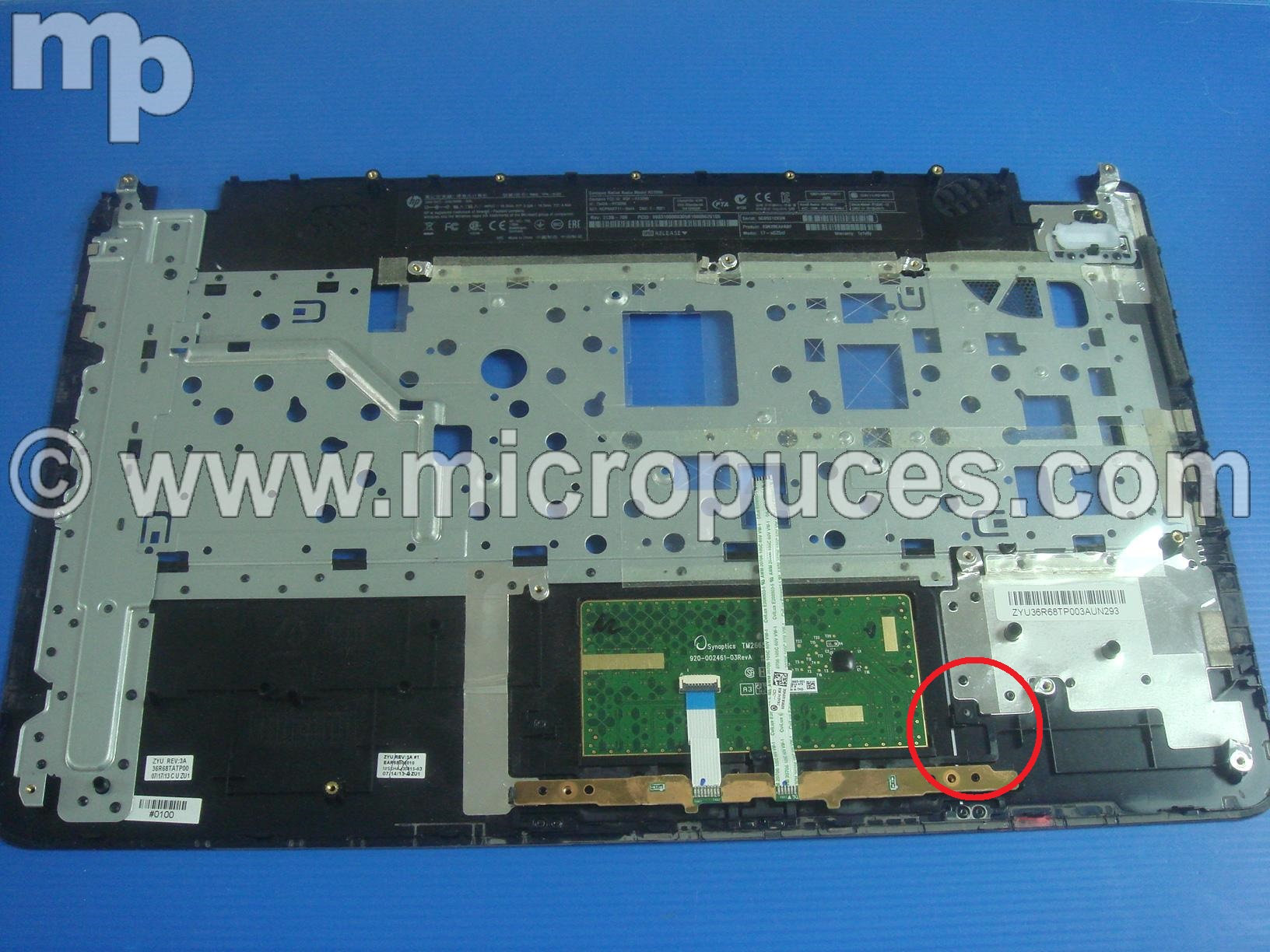

    Je table sur cette pièce ! en tout cas c'est celle qui lui ressemble le plus. Le morceau que vous avez à l'air d'être lié au clic gauche du pad, ce doit être le morceau qui l'aide à revenir en position normal

    1. oui c'est ça
    2. Boujour,
      Merci pour votre réponse. Le bouton gauche a depuis longtemps été affaissé, je comprends pourquoi maintenant

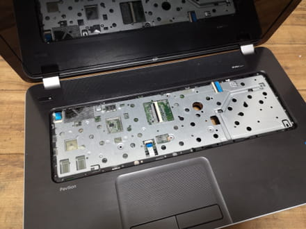

    Tu as deux solutions pour déconnecter les nappes, elles sont maintenues en place avec un verrou en plastique dur, de couleur noire.
    1- dégager le verrou de chaque coté de la nappe ou sur le dessus.
    2 - soulever le verrou
    Une photo proche de la connexion permettra de définir quel type de verrou c'est. Mais vu la photo plus haut (message 4) c'est par dégagement sur le dessus de la nappe. Attention! ça ne veut pas dire que ça s'applique à toutes les nappes, bien vérifier le type de verrou. Et en pratique on se sert de la petite languette bleu pour l'extraire et idem pour la remettre en place.

    Ça ressemble à une pièce d'une touche du clavier, et comme je vois il semble qu'elle est cassée. Conclusion, tu as une touche qui ne vas plus fonctionner.

    Comme cette pièce a une cavité ronde, peut être va t'elle sur le petit interrupteur bleu ( mise en marche du PC vraisemblablement) Cela ne peut pas être la touche Echap car celle-ci fait partie intégrante du clavier. Mais comme dit le Druide :-) en apparence la pièce est cassée à l'extrémité. Possible de trouver sur eBay mais les livraisons sont bloquées pour l'instant.

    1. Pour vérifier je peux essayer de l'insérer ? Déjà posé comme ça, ça pourrait bien l'être. Très problématique du coup
      Pas de problème pour racheter la pièce si j'ai son nom et sa référence, vu que je suis à Tokyo :)

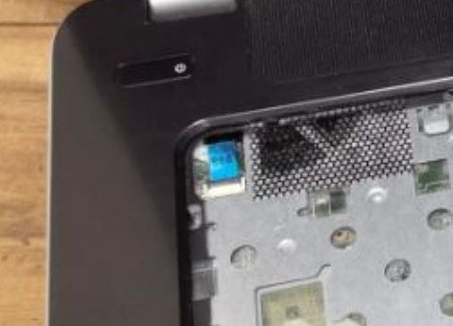

  5. quel est le modèle exact du pc pavilion,
    sur la photo aucune pièce est cassé, c'est à l’intérieur au niveau du bouton power
    faut démonter la partie en noir, enlève bien toute les vis.
    1. C'est un hp Pavilion 17 e067sf. En fait, j'arrive pas à décrocher les languettes bleues pour le démonter intégralement
    2. @marychana la base des nappes, la languettes bleues, tu soulève la pièce noir, pour la déverrouiller

      ça cassé une des deux pièces, c'est pour les touches sous le pavé tactile,ça fait comme un ressort
      essaye de la recollé
      c'est pas le bouton power il est blanc, met c'est le même principe
    4. @blegal56Encore merci :-D j'ai réussi à tout enlever et c'est bien ça la pièce cassée. Demain je vais acheter de la glue on verra bien si ça tient !

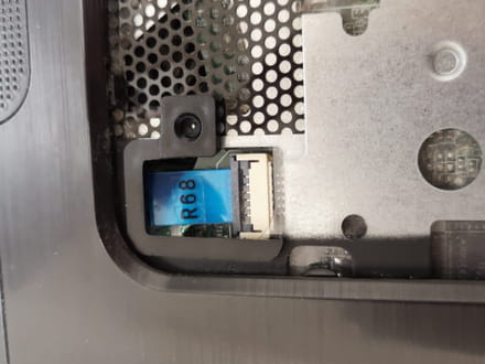

    La pièce ne me semble pas à la bonne place, c'est l'accès pour déconnecter la petite nappe, donc la pièce n'a rien à faire à cet emplacement.
    Qu'elles languettes ?
    1. Effectivement, pour atteindre l'emplacement du bouton power je dois le démonter comme l'a dit blg56
      Mais je n'arrive pas à déconnecter les petites nappes (je cherchais ce mot)
