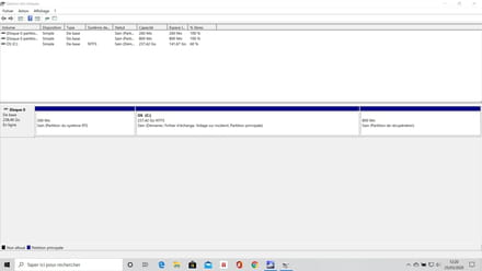

    mettez capture écran de gestion des disques

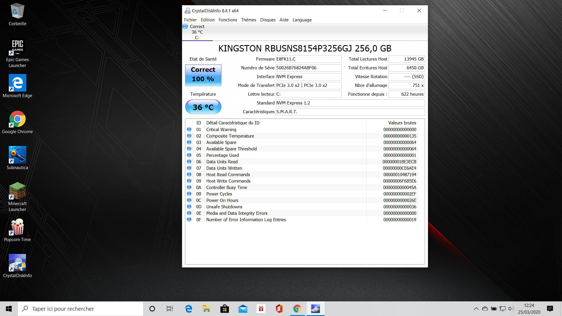

    testez le disc avec "crystal disc info "
    1. Bonjour.
      La capture d'écran que tu as donné de crystal disc info donne le résultat pour un disque de 250Go donc le disque interne. Ton disque externe fait 1To. Si tu ne peux pas effectuer ce même contrôle sur le disque externe, s'il n'est pas détecté par crystal disc info, j'ai bien peur que tu n'as plus qu'à le mettre en déchèterie.

      voici la capture d’écran de gestion de disque mais il n'est pas reconnue
      Et voici la capture d'écran de CrystalDiskInfo mais il n'est toujours pas reconnu

        pas bon du tout , mauvais signe pour le disc dur.
        regarder si il est reconnu par " Diskpart "
    4. Non il n'est pas reconnu
        forte chance qu'il soit HS
