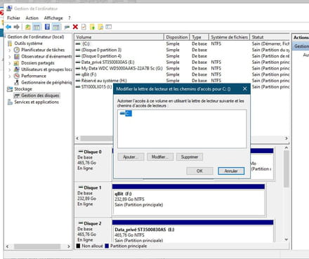

J'ai un problème avec mon 2ème disque dur il ne s’affiche pas comme sur la photo ci dessous :
https://prnt.sc/rm50t7
(cliquer pour afficher l'image)

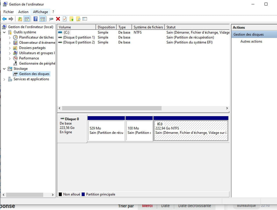

J'ai regarder plein de tuto sur internet comme aller dans gestion des disques et de faire une lettre car au début il était en non alloué ensuite sa a bien fonctionner mais quand j'ai fait pour créer la partition pour le disque dur il m'on dit de formater mon disque dur du coup je fait et la mon ordi plante ensuite je ne l'ai plus vu du tout dans gestion des disques
https://prnt.sc/rm52y4

      1. comme je l'ai précisé sa me fait ceci et ducoup il ne s'affiche pas
          Si le gestionnaire des disques ne le voit plus, il y a un gros risque pour que votre disque dur soit décédé.
          Regardez dans le gestionnaire de périphérique si vous le voyez (ce qui m'étonnerais) et aussi dans le bios.
