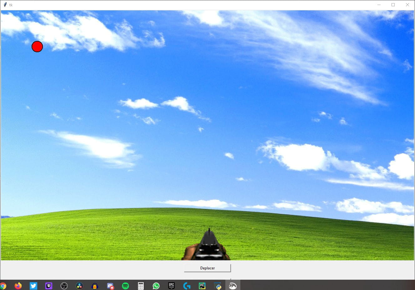

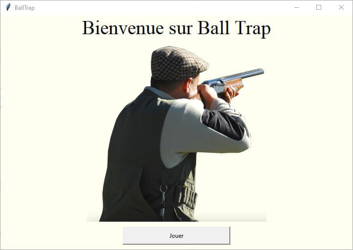

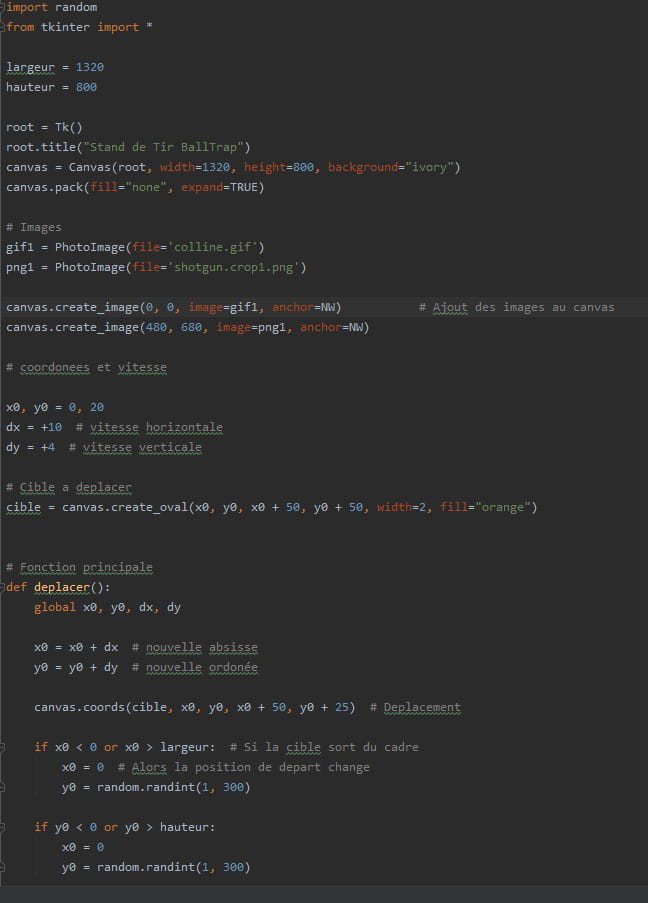

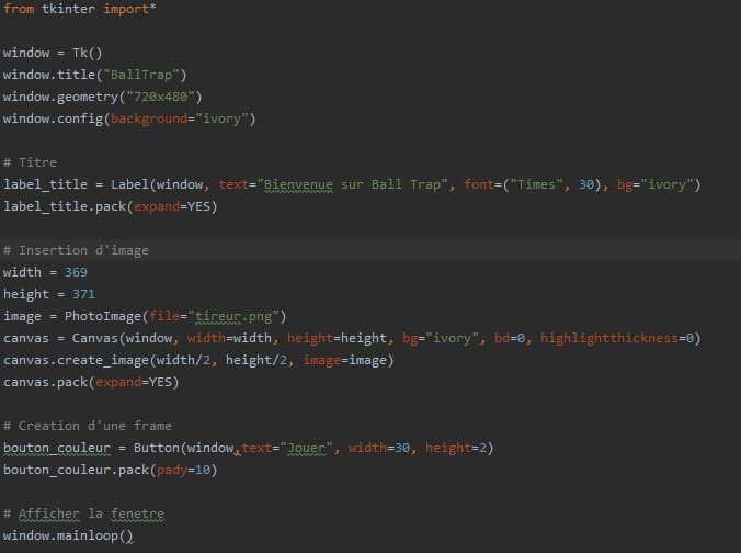

    1. Merci pour ta réponse, voici un apercu de mon code, la premiere photo est pour le Menu et l'autre la partie Jeu. Pourrais-tu peut etre m'aiguiller sur les commandes a mettre pour le bouton ?
