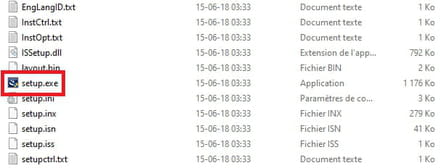

    Essaie ce pilote --> Realtek
    Dézippe-le
    Lance le --> Setup.exe

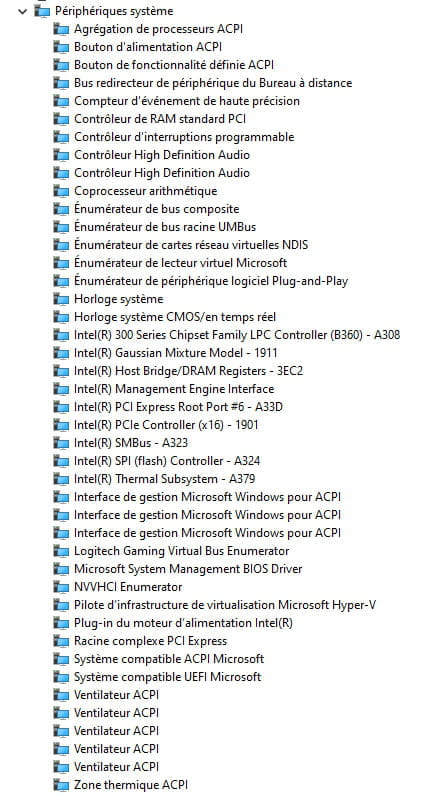

        As-tu une alerte dans périphériques système ?
          Exactement le même message que avant

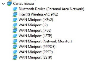

            Par la suite, dans cartes réseau, la carte ethernet n'apparaît toujours pas ?
            As-tu une rubrique --> autres périphériques ?
            C'est quoi la marque et le no. du modèle exact du pc ?
            Windows 10 est en 32 ou 64 bits ?
            1. Non elle n'apparait toujours pas, je n'ai pas de rubrique autres périphérique dans gestionaire de périphérique.

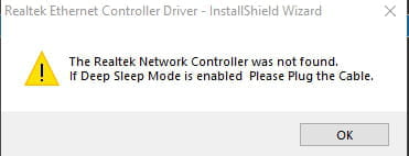

              1. Ca me demande de "réparer", "modifier" ou "supprimer". La case modifier ne se coche pas. Dois-je réparer ou supprimer ?

                  Essaie réparer.
              2. Ca n'a pas l'air de marcher :
                1. Je l'ai fais et ça n'a toujours rien arranger. Je commence à me demander si ce n'est pas un problème physique sur l'ordinateur.
                  1. Exactement le même message que avant
