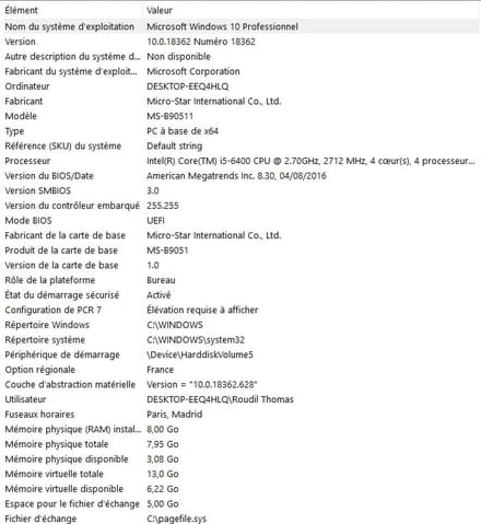

je vous mets quelques info sur mon setup en image ci-dessous :

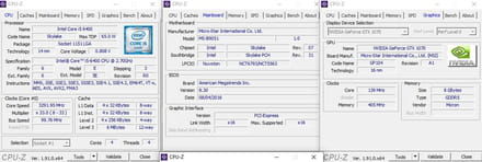

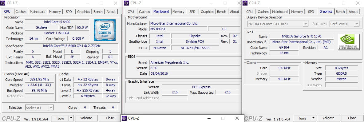

    Pour changer la fréquence du processeur, il faudrait vraisemblablement (je n'ai pas l'expérience de l'UEFI) intervenir dans le champ "Core speed" de la fenêtre "Clocks (core#0)" (et même chose pour les autres cœurs)... sauf
    - qu'on y lit déjà "3291.95 MHz" soit environ 3.3 GHz alors que le processeur est spécifié (quelques lignes plus haut) pour 2.70 GHz (et qu'il ne faut peut-être pas pousser trop loin)
    - que ça risque de changer de façon permanente la fréquence (et pas te "permettre d'accéder au mode Turbo Boost" de temps en temps).
    Donc l'avis de Quentin2121 est certainement meilleur que le mien.
