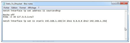

  4. LeFils2Elohim Messages postés 33 Statut Membre
    Bonjour Brupala,
    Merci pour ton aide.
    C'est vrai que c'est pas normal, mais je vais gérer cela en temps permettant.
    J'ai repris tes instructions et voici ce que ça donne dans un fichier bat :
    Malheureusement, à l'exécution j'ai ce message d'erreur :
    1. brupala Messages postés 111189 Date d'inscription   Statut Membre Dernière intervention   14 462
      pardon j'ai oublié address :
      set address 11 static 192.168.1.160/24 .......
      pour dns,
      il faut que je vérifie plus tard, il me semble que c'est une commande à part :
      set dns 11 static 8.8.8.8
      à vérifier.
      https://www.commentcamarche.net/faq/2737-windows-changer-l-adresse-ip-en-ligne-de-commande-avec-netsh
  6. LeFils2Elohim Messages postés 33 Statut Membre
    Merci infiniment pour ton aide précieuse Brupala !
    Mon problème est résolu ! :))))
