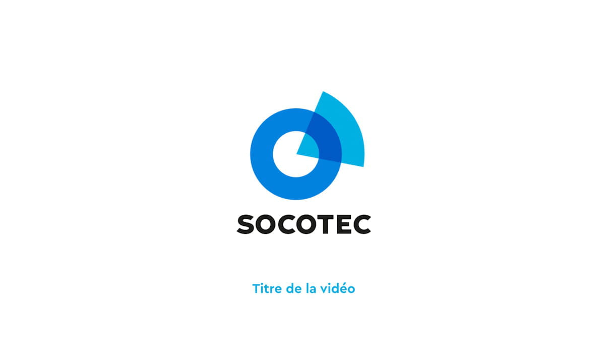

j'ai créé une intro vidéo pour un client avec After Effects.
Celui-ci aimerait pouvoir changer le titre de la vidéo directement dans Premiere :
J'ai farfouillé partout et je ne trouve pas comment rendre du texte éditable...

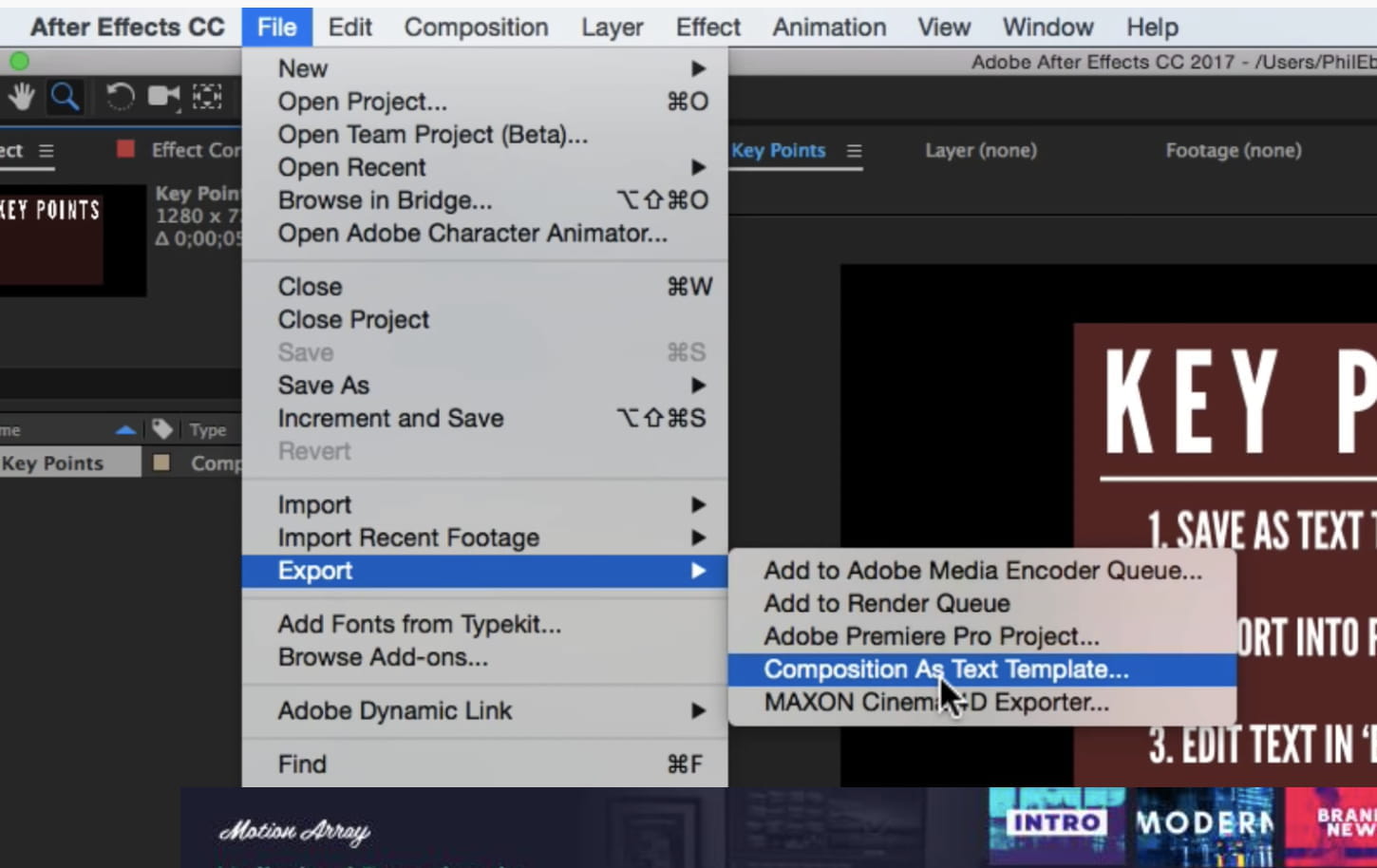

Enfin, si, j'ai bien trouvé la solution mais menu n'est pas le même que celui dans les tutos...
Le menu (et donc la solution) tel qu'il s'affiche dans les tutos :

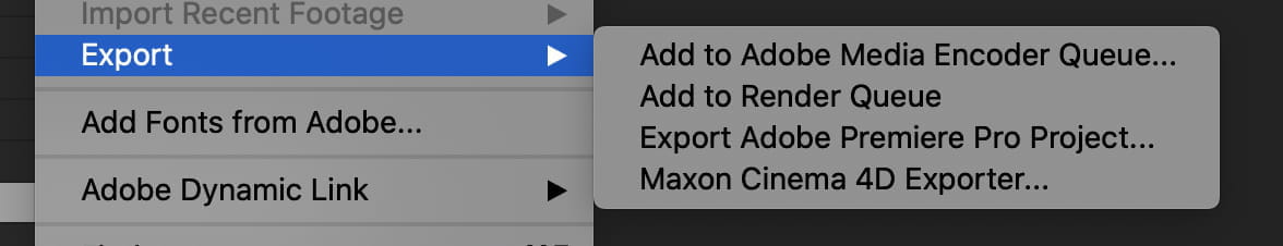

Mon menu :

Alors en fait, la version 2020 de AE ne permets plus d'exporter de composition en tant que text template. Dorénavant, il faut créer un template de Motion Graphics. Je te mets un lien qui explique comment faire:
https://www.youtube.com/watch?v=M4ImWUcpaqM
Si tu veux d'autres tutos, recherche "How to Create Motion Graphics Templates"
C'est peut-être une différence dans les versions AE. Quelle est ta version?
J'ai la version 17.0.4.
Oh MER-CI !!!
Grâce à toi, j'ai enfin réglé mon problème !
Le lien que tu m'as fourni m'a expliqué comment créer un template et la vidéo suivante m'a expliqué comment rendre ce template éditable : https://helpx.adobe.com/after-effects/user-guide.html/after-effects/using/creating-motion-graphics-templates.ug.html
Merci beaucoup ! -
