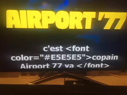

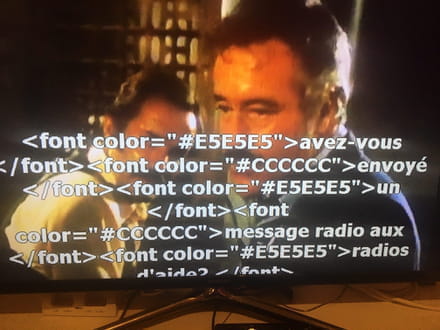

MAIS voilà le résultat que ça me donne quand le DVD est gravé (voir photos), j'ai essayé avec un autre logiciel qui transforme en DVD et même résultat.
Que faire ??

    donc a priori freemachin ne comprends pas les balises incluses dans ton fichier srt
    les balises se sont les instructions comprises entre deux <...>
    le plus simple c'est de les supprimer
    un fichier srt n'est autre que du texte
    ouvres ton fichier srt avec un editeur de texte
    wordpad ,bloc notes, notepad
    et supprimes les manuellement
    un trailer c'est court
    pour les srt plus gros
    ouvrir avec notepad++
    rechercher
    remplacer
    cocher expression reguliere et comprend ligne
    dans le champ recherche mettre <[^>]*>
    dans le champ remplacer tu mets rien
    remplacer tout
    sauvegarder
    testes et dis moi quoi!!!

    1. Ça à fonctionné ! Bravo, 10000 fois merci !!
