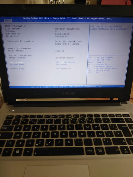

Bonjour ce matin j'ai voulu allumer mon pc et un écran bleu s'est affiché
Il y a plein de menus mais je n'y comprends rien...
En haut c'est marqué Aptio setup utility
Et les menus sont Main, Advanced, Noir, Sécurité, Savez & Exit...
J'ai peur que mon disque dur soit mort, pouvez vous m'aider si je peux encore faire quelque chose ? Merci beaucoup !

    Tu es dans le BIOS.
    Donc le PC n'a pas démarré sur le disque dur.
    Regarde dans les différents onglets, il devrait y avoir marqué quelque part les disques détectés.
    Si tu ne trouves pas, tu peux poster des photos des onglets pour qu'on puisse t'aider.

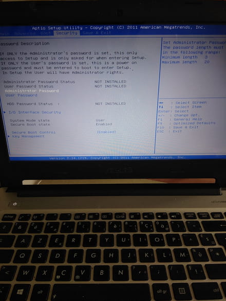

      Et j'ai regardé sur la page bios je ne vois pas d'info disque dur...
      Voilà la page en question ????

    1. J'ai du mal à lire tes captures d'écran.
      Enfin, vas dans la rubrique Boot et vérifie que ton HDD y est visible. S'il n'y est pas listé, tout ce que tu feras ne servira à rien.

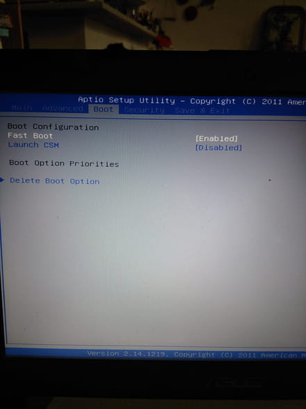

      1. Merci pour votre réponse epango
        Je ne vois pas le disque dur...

      re
      clique sur "Fast Boot " et met le sur "Disable"
      regarde dans "Boot Options Priority" si tu peux changer l'ordre de boot et mettre le HDD
