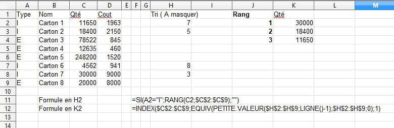

Je m'explique, je souhaiterais faire un TOP 3 à partir d'un tableau en fonction d'une quantité et d'un coût. Cependant chaque ligne de ce tableau à un type, soit "I" ou "E" et j'aimerais pouvoir faire en sorte que seulement les lignes de type "I" soit dans le TOP.
Voici une image:
https://www.cjoint.com/c/JCfoo1JZfiu
Merci de vos réponses.
  1. yclik Messages postés 3883 Date d'inscription   Statut Membre Dernière intervention   1 613
    comment ?
  2. yclik Messages postés 3883 Date d'inscription   Statut Membre Dernière intervention   1 613
    une piste
    =INDEX($C$2:$C$9;EQUIV(PETITE.VALEUR($H$2:$H$9;LIGNE()-1);$H$2:$H$9;0);1)
  3. Utilisateur
    Enfaite j'aimerai pouvoir faire 2 tableaux après réflexion, l'un qui trierais le Top /contents/204-introduction-au-chiffrement-avec-des plus couteux, et l'autre qui classerais les plus grosses quantités, et donc il me faudrait deux tableaux qui trierais je le rappelle seulement le type "I".
    Merci pour la réponse.
  4. Utilisateur
    Merci !
    La solution fonctionne ! Merci encore pour ton aide ! (j'ai mis un peut de temps a l'adapté, mais elle fonctionne bien)
