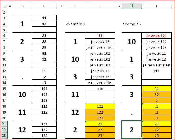

Pour une fois, je suis presque arrivé à mes fins, mais je butte toujours sur quelque chose.
Sur l'exemple joint, je place de façon aléatoire des chiffres ou nombres dans la colonne E et je voudrais que la recherche de ces éléments dans la colonne B renvoie les éléments de la colonne C dans la colonne F.
Précision : je peux faire varier les chiffres ou nombres de la colonne E et il n'y a pas toujours 3 éléments par chiffre ou nombre de la colonne B.
https://mon-partage.fr/f/SLb2TePK/
Merci de me dépanner encore une fois.
Puisque tu sembles au début de ton projet, fusionner des cellules est une des principales sources d'ennui sous Excel.
Essaies de restructurer ton tableau pour qu'il n'y ait pas de cellules fusionnées.
Contributeur... sinon, pour les cellules F6, F9, F12, F15, F18 et F21, saisir la formule
=RECHERCHEV(E:E;$B$3:$C$23;2;0)
pour les autres cellules F7 & F8 ; F10 & F11 etc. saisir la formule
=INDEX($C$3:$C$23;EQUIV(F18;$C$3:$C$23;0)+1)
Bonjour Raymond et merci de m'avoir répondu.
Pour les terminaisons 1 et 2, les formules fonctionnent bien.
Pour les terminaisons 3, ça ne marche pas parce que suivant le chiffre ou nombre inscrit, la terminaison 3 existe ou pas.
Cordialement.-
Contributeur
Alors change ton ordinateur,
car avec le mien ça marche parfaitement !
https://www.cjoint.com/c/JBBlHPf8M1o -
@Raymond PENTIERJe suis désolé, j'avais mal copié les formules et effectivement, ça marche.
merci beaucoup
