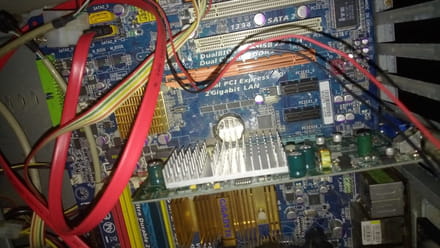

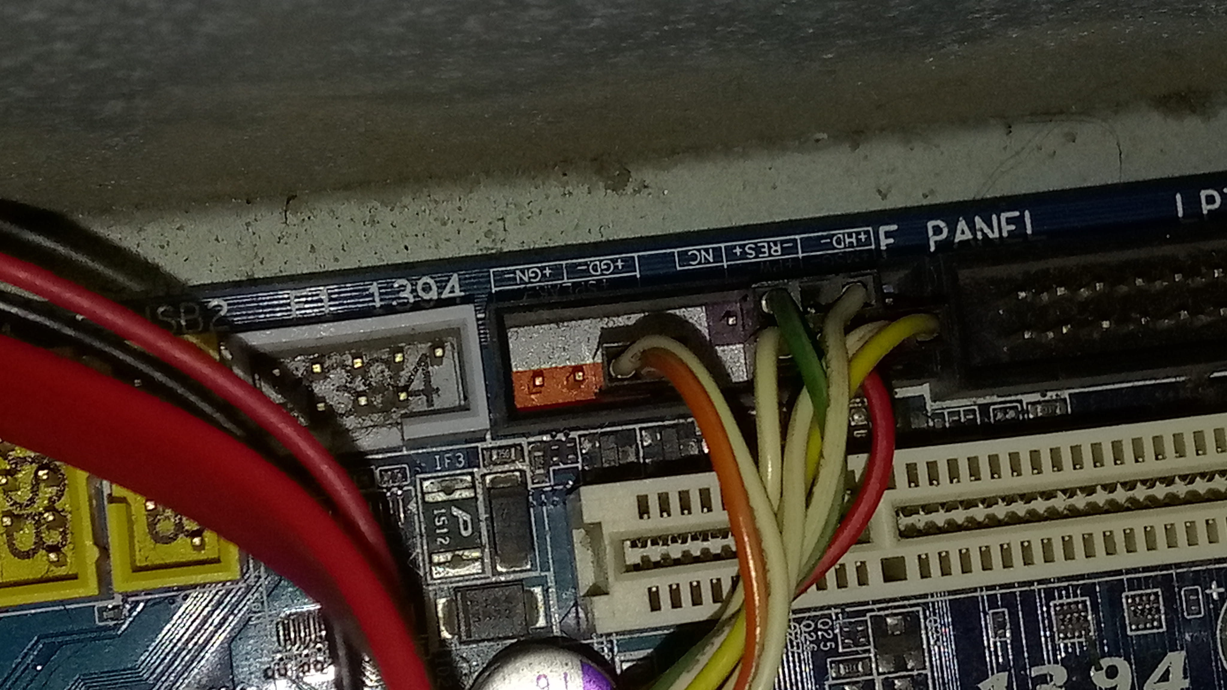

    2. KenKen_000 Messages postés 17 Date d'inscription   Statut Membre Dernière intervention   10
      Voici les branchements :[https://img-19.ccm2.net/58nqV20cxPSNlYmN9t_03HLggE4=/93caa84b4fba454e9b1b261f97eb80f8/tmp/IMG_20200208_213945.jpg

    5. jumulka Messages postés 12057 Date d'inscription   Statut Membre Dernière intervention   4 617 > KenKen_000 Messages postés 17 Date d'inscription   Statut Membre Dernière intervention
      au vue de la 2e image je vois que le front panel est mal branché. on va d'abord bien le brancher voir si ça peut arranger.
      sur les petits connecteurs il y a marqué "powerswitch, hdled " etc .... ?
      les cables du front panel vont par paire + et - (une couleur et un blanc)
      il faut les brancher dans ce sens (en prenant ton image dans l'autre sens) :
      power led +  |  power led -  |  power switch +  |  power switch -
      hd led +     |  hd led -     |  reset -         |  reset +
  2. jumulka Messages postés 12057 Date d'inscription   Statut Membre Dernière intervention   4 617
    alors, sur la carte mère, les 2 pins jaune c'est pour le powerled, les bleu pour le hdled, le rouge c'est le powerswitch (ou powerbtn ça dépends des connecteurs), le vert c'est le reset, le noir tu ne branche rien dessus, le orange tu ne branche rien dessus.
    après du côté des cables, je ne peux pas te dire quel cable correspond à quoi, le cable jaune ne va pas forcément sur le jaune et tu n'a pas de cable bleu, la carte mère et les connecteurs du boitier n'utilise pas les même couleurs. il faut regarder sur les connecteurs il devrait y avoir marqué à quoi ils correspondent

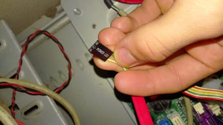

      Ok mais j'en ai un qui a 3 entré :

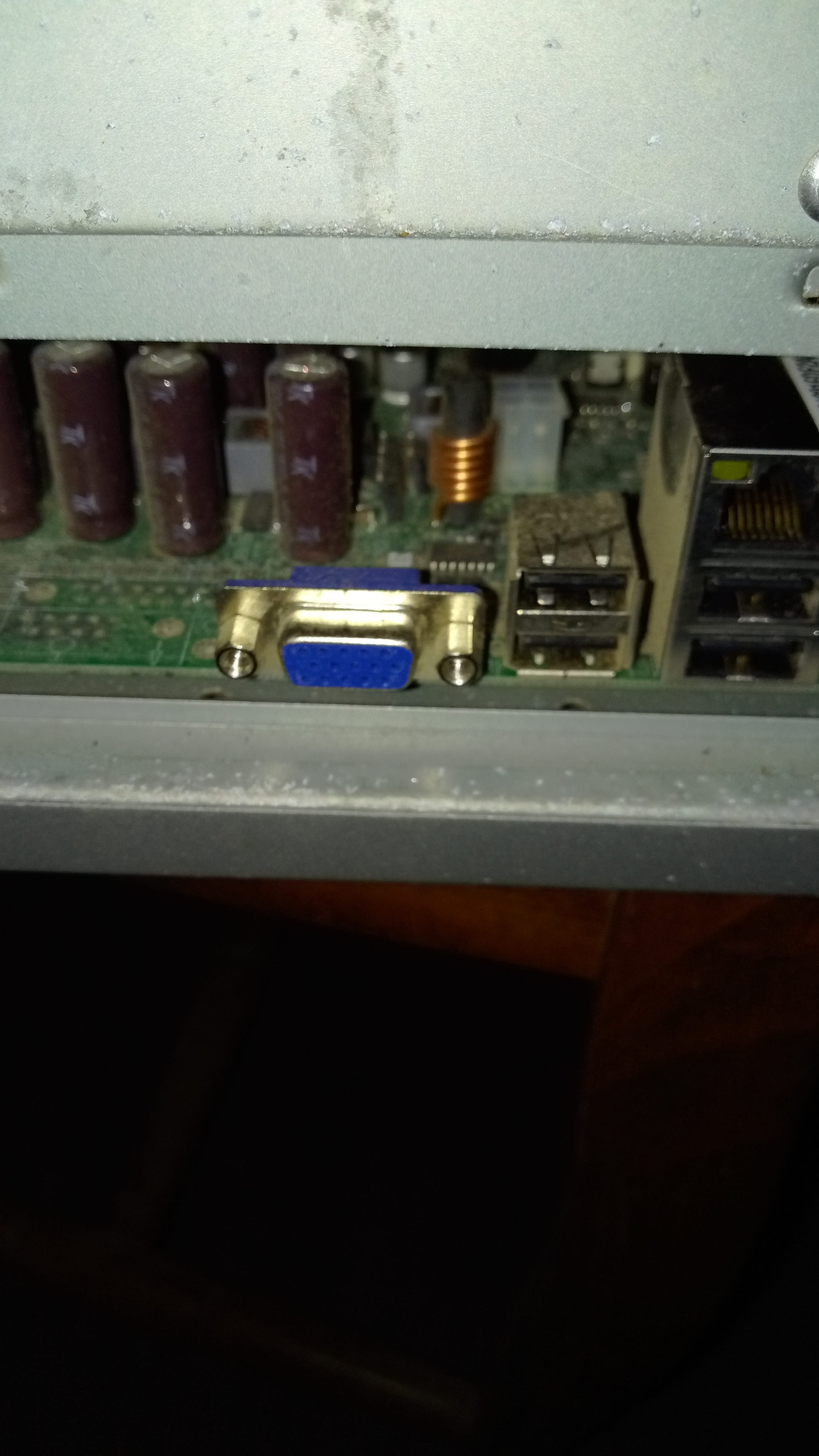

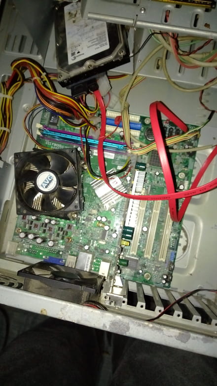

      Et j'ai aussi essayé avec une autre carte mère :
      et j'ai bien brancher le front panel grâce au manuel mais quand je l'alume rien ne s'affiche a l'écran même si l'analogique est reconnu (l'analogique est branché sur la carte mère)
      même quand il est branché sur la carte graphique...

    le power led à 3 pins est fait pour un autre modèle de carte mère. ce n'est pas grave, il n'y a que le powerswitch qui est important, le reste est optionnel.
