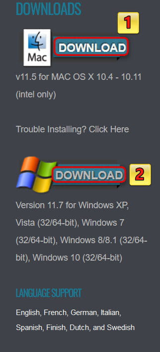

ContributeurTu peux obtenir le programme en téléchargement sur le site suivant, Numark.
Sur la page d'écran, verticalement à droite, tu disposes de la version à télécharger pour Mac (1) ou Windows (2)
Tu disposes également ICI du mode d'emploi en Français à partir de la page n°19.
Peut-être devrais-tu tenter d'utiliser ce logiciel, si ça fonctionne très bien, si non, tu n'auras quand même rien perdu !!!
