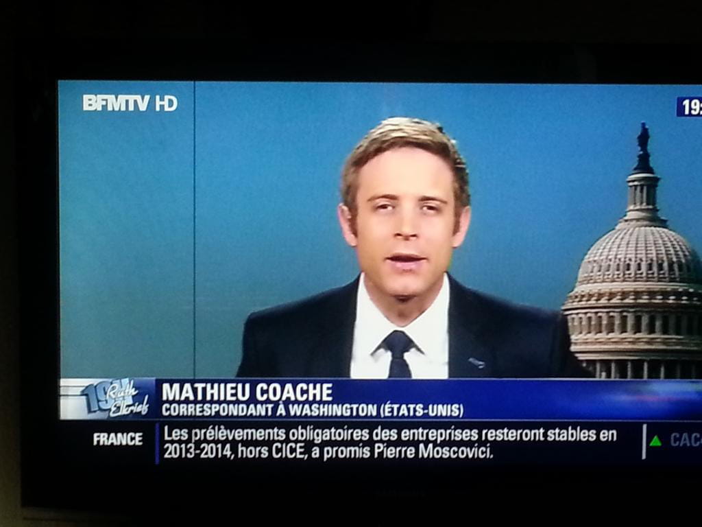

j ai une télé Samsung 40 pouces j ai changé les LED de TV défectueux après j ai constaté une ligne verticale vert a droit de la TV Très mince
est ce que il y a une problème en afficheur ?
l image télécharger c'est une exemple

    1. depuis l intervention il y a eu
      Samsung Ua40Eh5000 40 Led Tv
      quand j allume la tv pour chercher la source connecté il y a pas une ligne mais quand je branche le Box le ligne Apparaît
    2. @bzseifEt ça le fait aussi avec un autre appareil ? Et avec une entrée vidéo différente ?
      Tu est sûr d'avoir bien rebranché toutes les nappes et connecteurs que tu auraient pu détacher quand tu as démonté la TV ?
