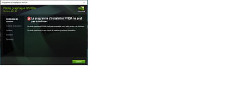

Bonjour à tous, heureux détenteur d'un HP OMEN acheté en avril 2017 (le 15", intel core i5, CG intel HD Graphics 630 + CG Nvidia GEFORCE GTX 1050). J'ai remarqué depuis peu (lorsque j'ai voulu jouer à un jeu plus gourmand que ce à quoi je joue d'habitude) que mon PC tournait sur la carte graphique intel. J'ai donc pu remarquer que ma carte graphique NVIDIA avait tout simplement disparue, puisqu'elle n'apparait plus dans le gestionnaire de périphériques. Elle est cependant visible lorsque je coche l'option "afficher les périphériques cachés", mais lorsque je vais dans les propriétés de cette dernière je peux lire ceci "Ce périphérique matériel n’est actuellement pas connecté à l’ordinateur. (Code 45)". J'ai donc pensé que ma carte graphique avait rendu l'âme. CEPENDANT : un matin après un redémarrage, la carte graphique était de retour, bien vivante, et affichait cette fois un code 43. J'ai donc lancé l'installation des drivers, qui à fonctionné (chose que j'avais déjà essayé mais qui n'aboutissait pas puisque nvidia ne trouvait pas de carte graphique nvidia sur mon pc). J'ai laissé l'installation se faire, suis parti faire autre chose, mais lorsque je suis revenu l'ordi s'était éteint (plus de batterie :D) et au redémarrage plus de carte graphique .... Je reste donc persuadé que cette dernière n'est pas morte mais qu'elle joue juste à cache cache ^^. Pensez vous qu'il est possible qu'un faux contact entre ma carte graphique et ... je ne sait quoi soit à l'origine du problème ???

      Bonjour bazfile ! J'ai usé de DDU pour etre sur d'avoir tout supprimé, le problème est lorsque je veux réinstaller les pilotes, comme dit plus haut, la carte graphique n'est pas reconnue par l'ordi, j'ai donc ce message lorsque j'essaie d'installer les pilotes :
      1. bazfile Messages postés 58545 Date d'inscription   Statut Modérateur Dernière intervention   20 288 > Povgarcone Messages postés 38 Date d'inscription   Statut Membre Dernière intervention
        Ta carte graphique est donc HS ou pas alimentée il ne te reste plus qu'à amener ton pc chez un professionnel.
      2. Povgarcone Messages postés 38 Date d'inscription   Statut Membre Dernière intervention   2 > bazfile Messages postés 58545 Date d'inscription   Statut Modérateur Dernière intervention
        Tres bien, cela confirme mes craintes, merci Monsieur !
