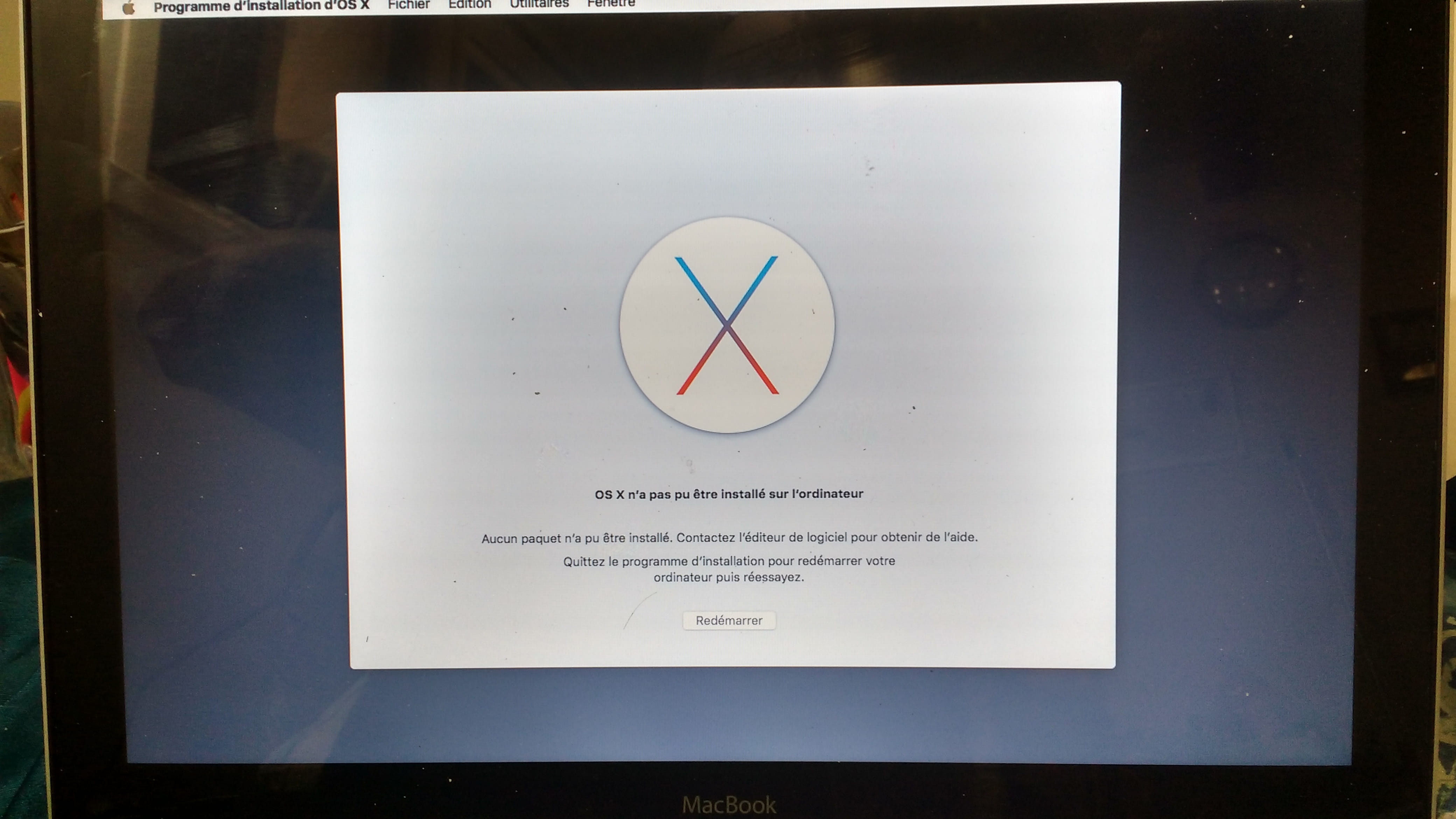

Dernièrement j au du changer de disque dur dans mon Mac et depuis je ne suis plus capable de réinitialiser mon mon ordinateur il m'apparaît toujours la même page chaque fois que je le fais réessayer il me demande de contacter l éditeur de logiciel et malheureusement je n ai pas de sauvegarde ... Pouvez me conseillez svp

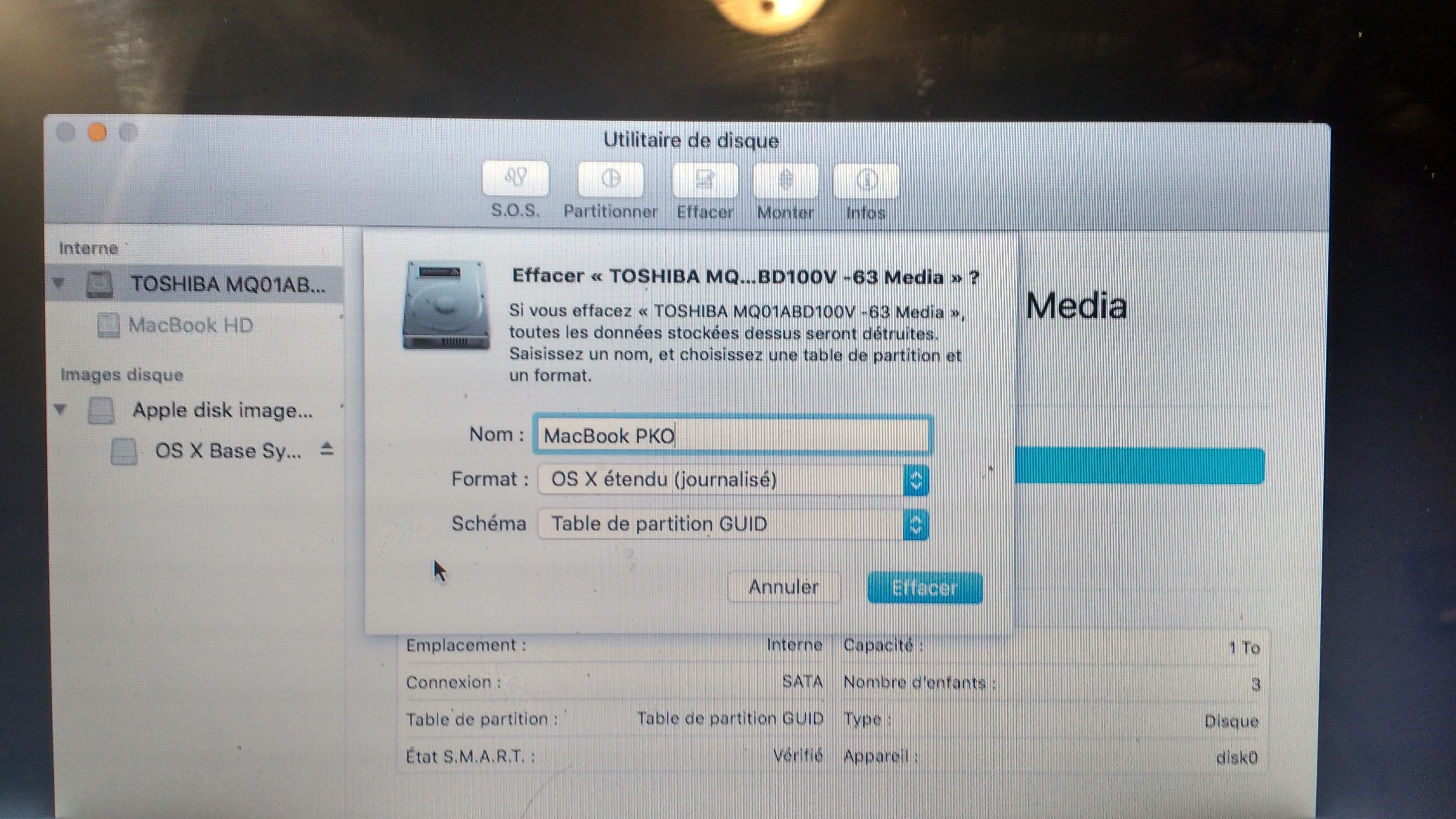

    Dans un premier temps, avant de lancer l'installation, passez par la barre des menus pour trouver Utilitaire de disque, et de là formatez le disque de destination en "Mac OS étendu journalisé" sur le schéma GUID. Puis tentez à nouveau l'installation.

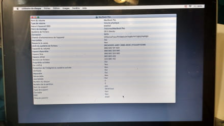

    Oups désolé sa se trouve a être un Macbook 13 pouce , aluminium fin des années 2008 et quand g installé le nouveau HDD et en faisant tous ce que vous avez mentionné c cette version qui apparaissent

      C quand que mon ordinateur redémarre qui m'affiche ce message et la version ces juste celle là qui m installé

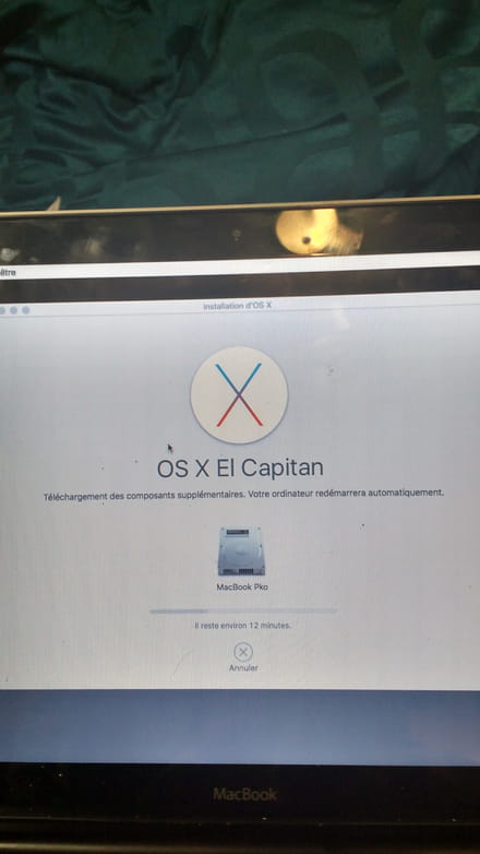

    OK - donc un Macbook 13 Aluminium de fin 2008. Là c'est OK pour El Capitan. Et il semble que le téléchargement se fasse depuis internet si je comprends bien les copies d'écran. Tout semble OK, mais, j'ai un doute sur la qualité de connexion : si la connexion internet n'est pas assez stable ou avec débit trop faible, ça peut échouer. Il faut que le mac soit connecté à internet en mode filaire, (câble ethernet), et non en mode WIFI.
  4. Pkofashion Messages postés 6 Statut Membre
    Je vais essayer direct par câble et j'te reviens dessus cela merci
