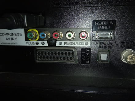

j'ai un petit souci, je cherche à brancher mon caisson Hercule XPS 2.1 "bassboost" avec enceinte (prévu à l'origine sur mon PC), sur ma télé LG 42 LN 5400.
Le caisson et ses enceintes sortent uniquement en mini-jack mâle, car prévue pour se brancher sur une entrée mini-jack de PC.
La télé possède :
- une fiche femelle péritel (inscrite AV.1 IN/OUT)
- une sortie optique audio
- un ensemble de 5 fiches femelles vert/bleu/rouge pour la vidéo, blanc et rouge pour de l'audio mono (le tout est précédé de l'inscription COMPONENT AV IN 2).
- Je n'ai pas de sortie mini-jack (ou casque).
Naturellement j'ai acheté un câble RCA rouge blanc mâle vers mini jack femelle.
Rien ne fonctionne, en allant dans les réglages et paramètres ma TV ne trouve rien, et c'est vraiment du chinois.
J'ai cru comprendre que je pourrais peut-être passer par la sortie optique, mais qu'il faudrait acheté un pré-ampli (corrigez-moi si je me trompe).
Ou alors passer par la péritel, mais son inscription IN/OUT me laisse songeur...
Je précise que c'est pour une source audio issue d'une freebox, mais aussi pour un disque dur externe branchée en USB sur le port dédié sur la télé.
Je perd patience, je pense que je ne suis pas loin, et j'ai écumé de nombreux posts sur les forums, dont celui-ci.
En vous remerciant d'avance,
Jordan

Plusieurs solutions donc- Utiliser la sortie optique du téléviseur mais il faut un convertisseur audio optique IN vers Casque ou RCA
Exemple : https://www.amazon.fr/AMANKA-Convertisseur-Num%C3%A9rique-Analogique-Adaptateur/dp/B074V56538- Utiliser la Sortie Peritel avec un adaptateur Péritel vers casque
Exemple : https://www.amazon.fr/SCART-61-Adaptateur-P%C3%A9ritel-Femelle/dp/B001YZA7M6

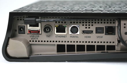

La Freebox possède elle aussi une sortie audio Quel modèle ?
Là aussi sortie optique (notée SPDIF).
Je pense donc que le plus simple est de passer par la sortie Optique de la box... avec bien sur le convertisseur donné plus haut.
mais là aussi il y a des choses à faire dans le menu de la box
https://www.youtube.com/watch?v=LZDE7nktLGQ
il faut mettre "Sortie principale audio" sur SPDIF
et mettre sur NON "Activer le pathtrough HDMI"
