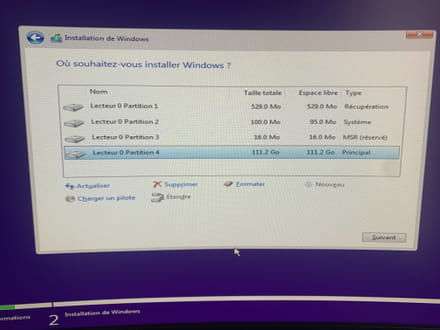

Bonjour à tous ! Voilà, suite à une maj automatique de Windows (une version crack) mon pc avait planté et depuis j’essaye de réinstaller Windows avec une clé d’installation que j’ai faite via le site de Microsoft (et j’ai acheté une clé Windows 10 cette fois ????) mais voilà, mon pc bloque au niveau de la « copie des fichiers de Windows ». J’ai essayé de formater mes partitions (il y en a 4 actuellement) mais impossible, impossible aussi de les supprimer ou de créer une nouvelle partition.. la seule qui me laisse installer Windows est la 4e mais reste bloquée comme expliqué au dessus.

    Il faut installer sur la partition principale.
    Si cela bloque durant la copie des fichiers :
    • Problème avec la clé USB. La refaire ou tester avec une autre
    • Problème sur le disque.
    Si tu n'as pas de données importantes sur le disque et que tu veux le remettre à zéro.
    Touche Maj+F10
    Tape diskpart dans l'invite de commandes
    puis :
    sel disk 0
    clean
    convert gpt
    Attention cela vide le disque.
    Tu retournes sur la page des partitions de disques.
    Puis Nouveau, cela créer les partitions qui vont bien.
    Vois si tu arrives au bout.

    2. Ok, j'ai fait tout ça, il m'a remit qu'une seule partition du coup mais impossible d'en créer une autre, il me dit erreur à chaque fois....
    3. @Malekal_morte-Alors, ça dit: nous n'avons pas pu créer de partition [Erreur: 0xc34f1a00]. Je sais pas si ça t'aide x)
