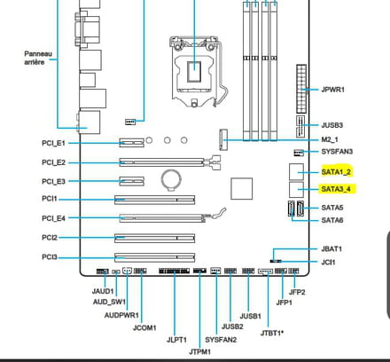

    Les cons ... sur cette CM il désactive les ports 5 et 6 si l'emplacement M2 est pris.
    (pas logique et perd 2 ports, mais bon ...)
    * Ports SATA5 et SATA6 sont indisponibles pendant l’installation de module au port M.2.

    Pas loin les autres, pas moyen de te brancher dessus ?
    En image pendant que j'y suis :
    1. Je sais ils sont juste à côté mais déjà on a oublié d’enlever les caches de protection au montage du PC en 2015 et y a la carte graphique qui est par dessus les ports donc ils sont inaccessibles malheureusement.
