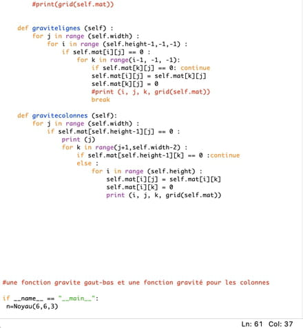

Pour un projet, je dois implémenter le jeu Same game. J'ai commence par réaliser le noyau du jeu, sans interface graphique comme demandé par mon professeur. Tout marche sauf la fin de mon algorithme qui est censé repérer les colonnes vides et les remplacer par la colonne juste avant. Comme vous pouvez le voir, la fonction parcourt bien ma grille, fait bien ce qu'elle est censé faire une première fois mais ne continue pas alors qu'elle a reperé une autre colonne vide. J'ai tout essayé, mais je ne vois pas le problème. J'ai joint mon code, la capture du début où on voit la grille avec là colonne à 0, et la capture de fin quand le programme s'arrête alors qu'il devrait continuer. Merci d'avance pour vos réponses.

    1. Bonjour, merci pour la réponse ! A vrai dire, je ne sais plus exactement, c'est mon prof qui m'avait dit de le mettre car sinon le programme tournait même quand il avait trouve un 0.
      D'accord le code est :
      from ezCLI import *
      from random import randrange
      class Noyau(object):
      def __init__(self, height, width, nb_colors):
      self.height = height
      self.width = width
      self.nb_colors = nb_colors
      self.mat = [[0 for j in range (self.width)] for i in range (self.height)]
      for i in range (self.height):
      for j in range (self.width) :
      self.mat[i][j] = randrange(1,nb_colors+1)
      print (grid(self.mat))
      while self.mat[self.height-1][self.width-1] != 0 :
      x = input("x = ")
      y = input("y= ")
      x= int(x)
      y=int(y)
      c= self.mat[x][y]
      self.voisin(x,y,c,True)
      print(grid(self.mat))
      self.gravitelignes()
      self.gravitecolonnes()
      def voisin(self,x,y,c, first):
      self.x = x
      self.y = y
      self.c = c
      if self.mat[x][y] == c and c != 0 :
      if not first: self.mat[x][y] = 0
      if x >0 : self.voisin (x-1,y,c,False)
      if x < (self.height - 1 ) : self.voisin (x+1,y,c, False)
      if y > 0 : self.voisin (x,y-1,c,False)
      if y < (self.width - 1) : self.voisin (x,y+1,c,False)
      #print(grid(self.mat))
      def gravitelignes (self) :
      for i in range (self.height-1,-1,-1) :
      if self.mat[i][j] == 0 :
      for k in range(i-1, -1, -1):
      if self.mat[k][j] == 0: continue
      self.mat[i][j] = self.mat[k][j]
      self.mat[k][j] = 0
      #print (i, j, k, grid(self.mat))
      break
      def gravitecolonnes (self):
      if self.mat[self.height-1][j] == 0 :
      print (j)
      for k in range(j+1,self.width-2) :
      if self.mat[self.height-1][k] == 0 :continue
      else :
      for i in range (self.height) :
      self.mat[i][j] = self.mat[i][k]
      self.mat[i][k] = 0
      #une fonction gravite gaut-bas et une fonction gravité pour les colonnes
      if __name__ == "__main__":
      n=Noyau(6,6,3)
