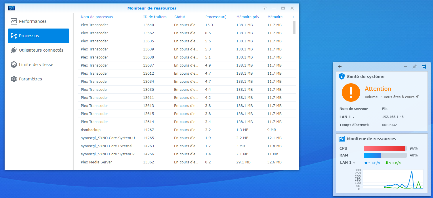

Bonjour, après avoir fini de programmer mon plex je m'assis devant ma télévision pour profiter mais impossible
Mon CPU manque de jus alors que j'essaye de stream un fichier de 2 gigs ? Je comprends pas un bug ?
https://www.zupimages.net/up/19/51/03uh.png
Après quelques tests le serveur fournit pour les épisodes de 30 minute environ
Mais ne fournit pas pour des films? J'ai essayé de mettre le transcodage ultra rapide toujours un gros lag au 3 seconde impossible de regarder un film ! Je suis découragé ... C'est mon NAS qui n'est passez puissant pour lire un film?

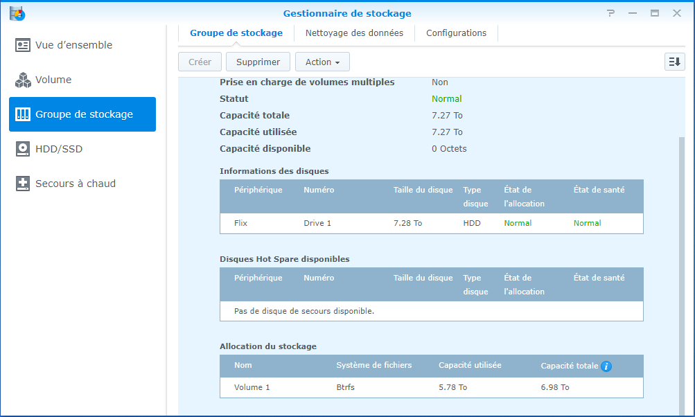

Edit: Bizzare sa pourrait être en lien avec le stockage ? Technique il est supposé me rester 1 TO mais quand je vais sur ce menu il m'indique que c'est complet dans la portion de mon serveur qui se nomme flix?

    Pourquoi avoir prix un 418 si tu n'y mets qu'un disque dur ?
    A part ça, il ne te dit pas que 'c'est complet"
    Il te dit que le Volume 1 englobe tout le disque et que tu en utilises 5,78 To sur 6,98
    Quant à la charge CPU, elle semble normale au vu de toutes les tâches en cours
    L'alerte (copie d'écran incomplète) semble plutôt concerner l'espace disque disponible
    1. Parce que je vais ajouter des disques durs avec le temps! Si j'avais déjà le budget il y en aurrait déjà 4 ^^ pourtant quand je fait jouer un film à chaque 2 seconde le film est coupé . Rien d'autre à part mon film n'était en cour sur mon NAS ? Je ne comprend pourquoi je ne suis pas capable de fournir un film de 2 gigs

  2. Problème résolu c'est l'application sur ma Hisense qui fait dérailler mon synology !! De ma xbox le même film mon CPU reste à moins de 10%
    Merci Kaumune d'avoir pris le temps pour moi !!!
